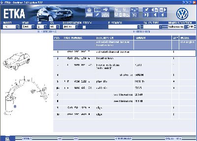

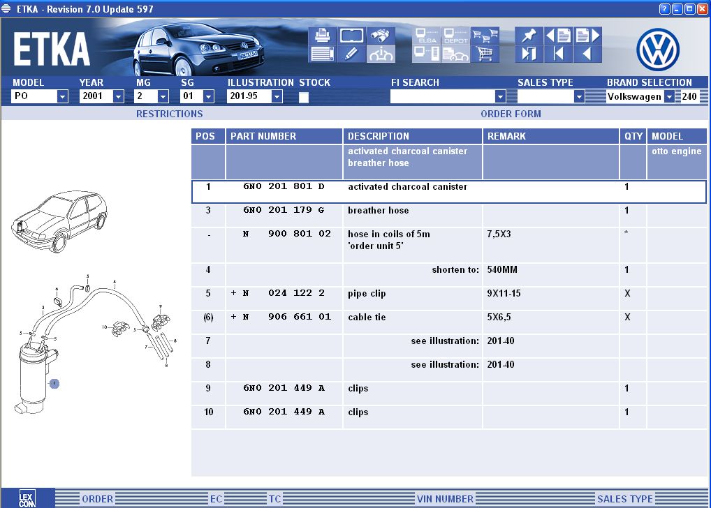

Кажи първо какво е полото модел,година,двигател.
Най вероятно това за което говориш е филтъра с активен въглен за бензина, съмнително е да караш без него :!:
Може би е това:

Точно такъв е. След като се порових разбрах че това е канистър (въгленов филтър за бензинови пари).Намира се зад десния фар. Дали обаче може да се кара без него и не знам от къде да го намеря, колко струва. Полото ми е 95год., 1.1куб, 45 к.с.
