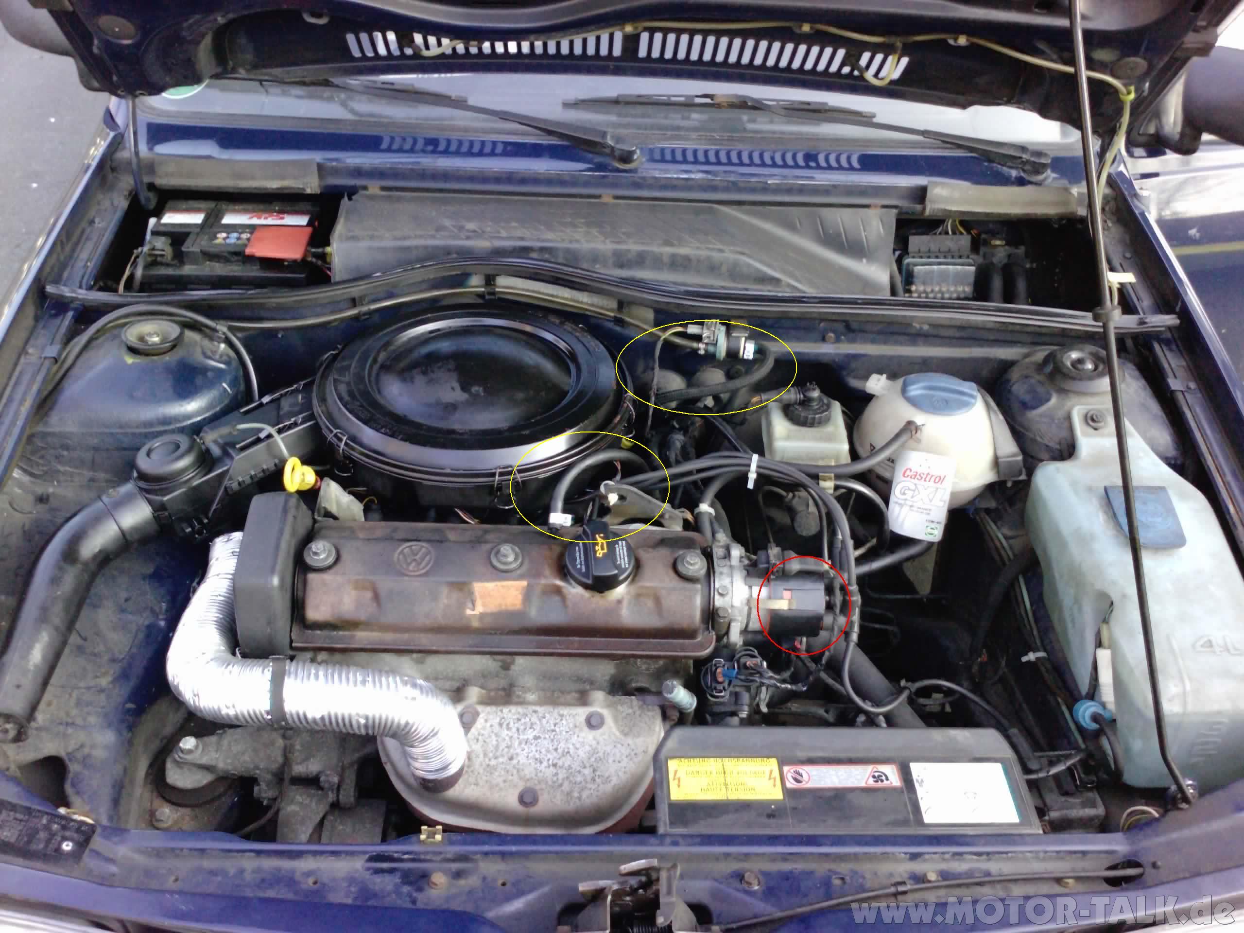

Здравейте. От тая картинка искам да ве попитам тия марчкучи (оградените в жълто) къде отиват? На мойто поло тоя горния маркуч е запушен :D а долния е 20 см някъде и стърчи от двигатела, не е вклучен никаде.

Тоя от двигателя мисля, че си виси така, не го запушвай! А другия влизаше някъде под питата на въздушния филтър.

Тоя от капака на главата отива в маркуча за картерната вентилация (то това е един цял маркуч).
И моя се скъса. Нов е 15лв
А това горното отива в карбуратора, вакуум е. Вържи си го.

А възможно ли е от там да мени оборотите и да гасне като сменям скороста или натисна съединитела да спра?

Ако дърпа въздух през вакуум маркуча - да, възможно е.
Ако не е оттам, виж тампона на карба да не е за смяна.
И една настройка на карба направи.

Мерси, а той и въздушния филтър е за смяна.. като циганче е мръсен :d

Иначе, кой е тоя тампон, можеш ли със снимка да ми покажеш :oops:

Тампона е под самия карбуратор.
Когато той е пробит или закъсан - има играене на оборотите на празен ход.
