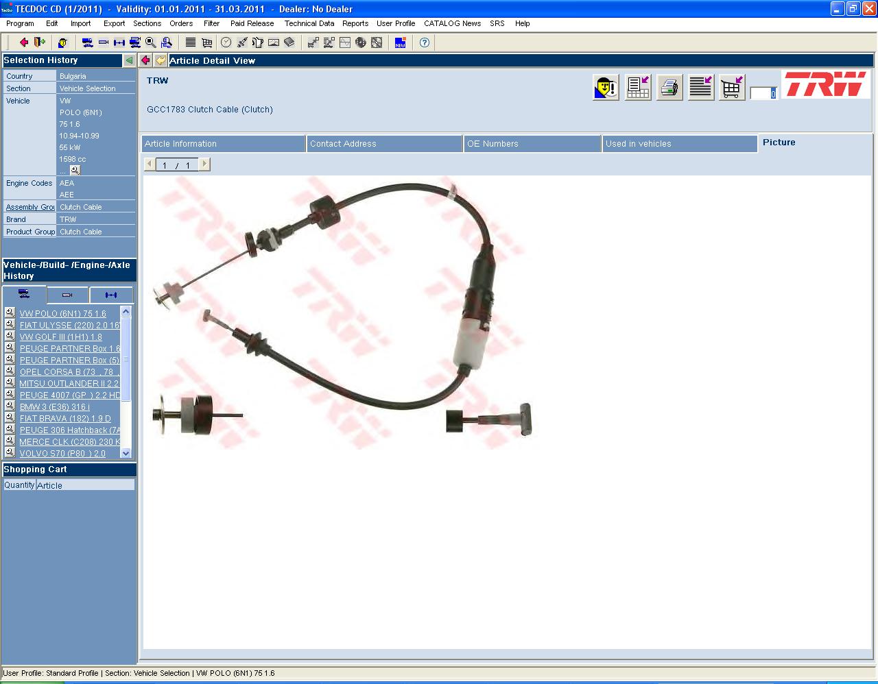

Здр. колеги искам да заменя автоматичното(саморегулиращо се ) жило на съединителя с обикновенно.
Възможно ли е и от какъв модел WV става???
Поло-то е 1.6 75к.ц. 1997г.
В момента колата е с това жило. Имам и номера на жилото
6N1721335B
6N1721335D
6N1721335J
6X1721335
