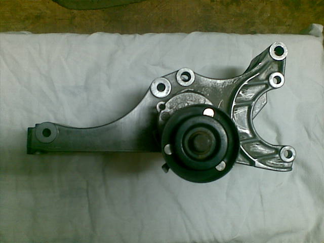

Здравейте,
имам един въпрос..колата ми е с двигател AEF 1.9D - ще слагам компресор SD7B10 model: 7158 (като на повечето полота тука)...въпросът ми е следният:
Компресора съм намерил с поставката която е цяла конзола която държи водна помпа, алтернатор, обтяжна ролка...и те са от двигател AEE от Polo 6N2 2000-2002(то е фейслифта на 6N1 1996-1999).Ще паснат ли? Ето снимка на стойката която ми предлагат.

Да започнем оттам, че при АЕЕ водната помпа е на ангренажа... търси друга стойка, според мен :beer
Според мен има шанс да стане от SDI моторите стойката с компресора. АЕЕ стойката би могла да пасне само на бензиновите мотори на Поло или Голф Мк3 1.4 и 1.6

Май при AEF водната помпа е в блока...

От SDI също няма да стане стойката, най- добре е да се търси оригиналната(което е мисион инпосибиле) или от Поло с присаждан в Италия климатик. За което трябва да се вземе задължително и ремъка(за да се знае точнаа дължина) иначе играта е много голяма. Би било добре да се ползва търсачката малко по общо за това което те интересува, например, виж този колега какво е направил(моя милост): viewtopic.php?f=7&t=272229
Въпреки, че само аз си писах и отговарях има малко снимки и мога да направя още стига да искаш.
п.п. климатика комплект(тръби, компресор, дехидратор, кожуха под таблото с врътките,изпарителя(си го купих, радиатора пред водния) е взет от Поло АЕЕ, 96-97г. Също и стойката е при мен, но не ми върши работа и затова си седи.

Така...стойка..не се намери (тази от АЕЕ не стана!). Майсторът ми "пригоди" с втулки, заваряне и прочие върху стара стойка (да кажа, че не е някаква дребна операция и, че САМО това можеше да се направи с мойта кола).
