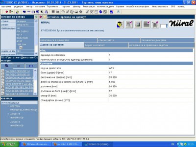

Интеруват ме размерите на буталата на 1.4 АЕХ или APQ и на 1.0 AER някой знае ли ги ?

Тоест на буталните болтове моя грешка :)

Ето данни за буталата:
