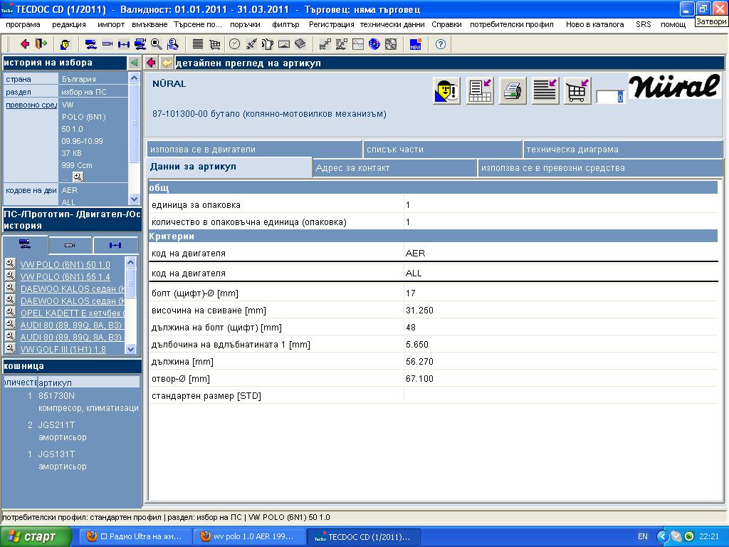

Интеруват ме размерите на буталата на 1.4 АЕХ или APQ и на 1.0 AER някой знае ли ги ?

Тоест на буталните болтове моя грешка :)

vasko__2
Мнения: 1019
Местоположение: sofia
Re: wv polo 1.0 AER 1998 бутала
Мнениеот vasko__2 » Пет 01 мар 2013 22:22
Ето данни за буталата:
