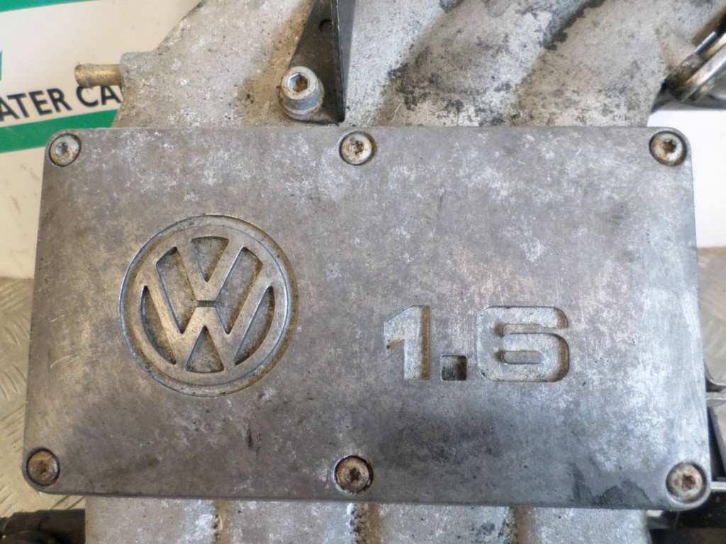

Хайде колеги, други мнения? А под тази капачка с надпис 1.6 има ли гарнитура?

Отвий капака (тоя на снимката) и отдолу провери да не би да се отхлабили винтовете. Ще ги видиш, само отвий капака. :a045

Отвивай го и стегни клапите вътре,докато не е паднала някоя гайка в мотора :wink

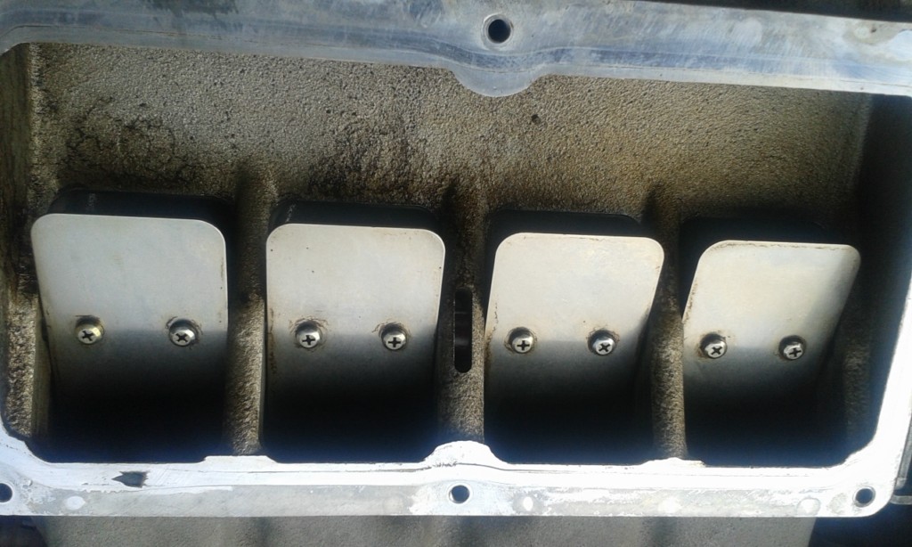

slavkoni
Мнения: 17
Регистриран на: Чет 16 ное 2006 10:32
Re: POLO VARIANT 1.6 AFT - всмукатален колектор - резонанс
Мнениеот slavkoni » Пет 20 юни 2014 18:43

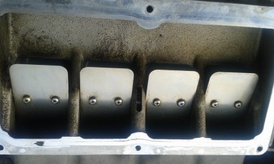

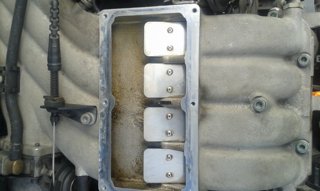

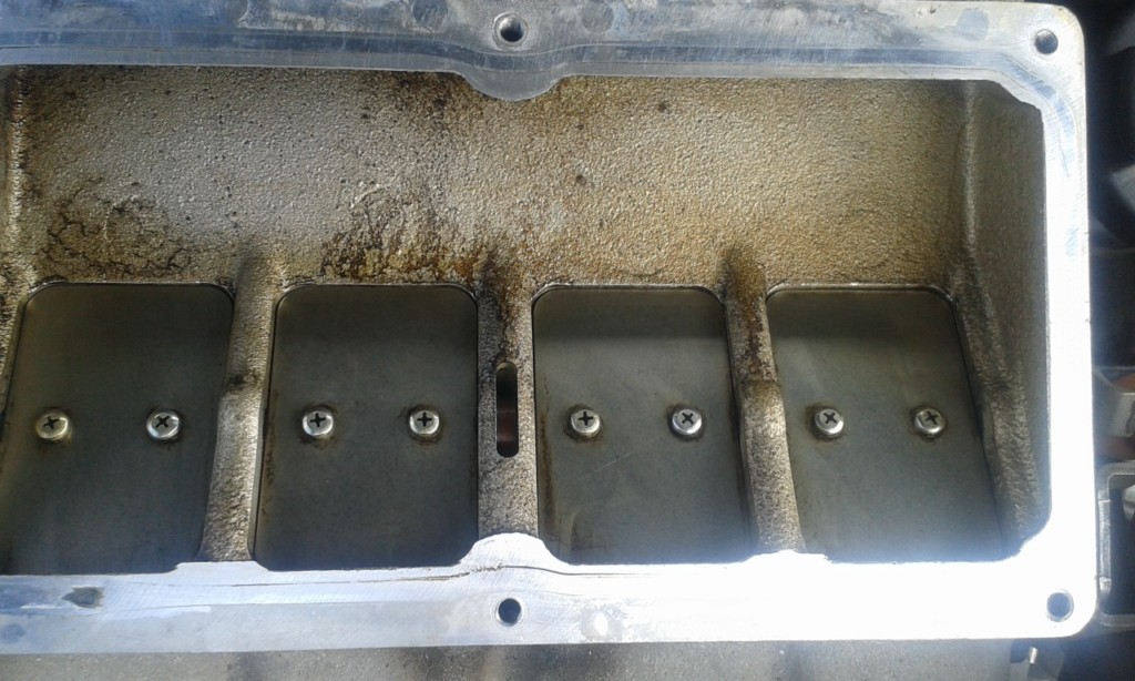

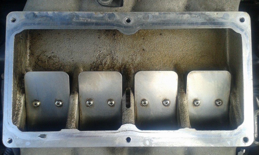

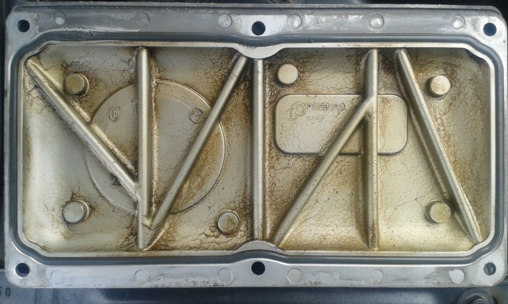

НарКол написа:Отвий капака (тоя на снимката) и отдолу провери да не би да се отхлабили винтовете. Ще ги видиш, само отвий капака. :a045
Ето резултата от проверката на клапите под капака. Всичко е стегнато и наред. А възможно ли е този резонас да се получава след като почистих дросела? Идеи някакви?
НарКол
Мнения: 888
Регистриран на: Чет 31 мар 2011 8:00
Автомобил: Polo Classic
Двигател: AFT
Мнениеот НарКол » Съб 21 юни 2014 7:49
Колега, а как е колектора за изгорелите газове, него проверил ли си дали няма някой скъсан или охлабен болт, пък ти да го чуваш като всмукателен колектор? :gruebel
