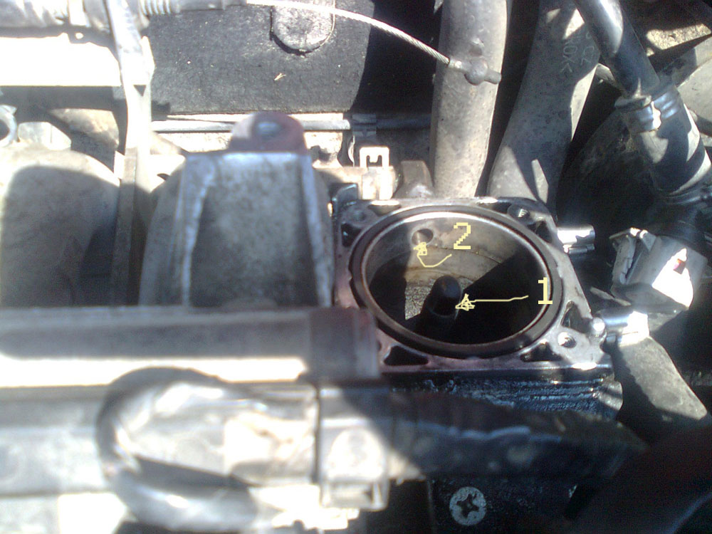

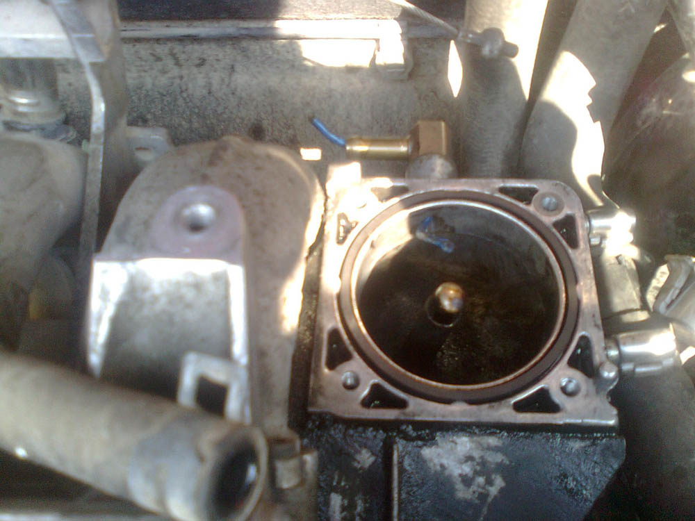

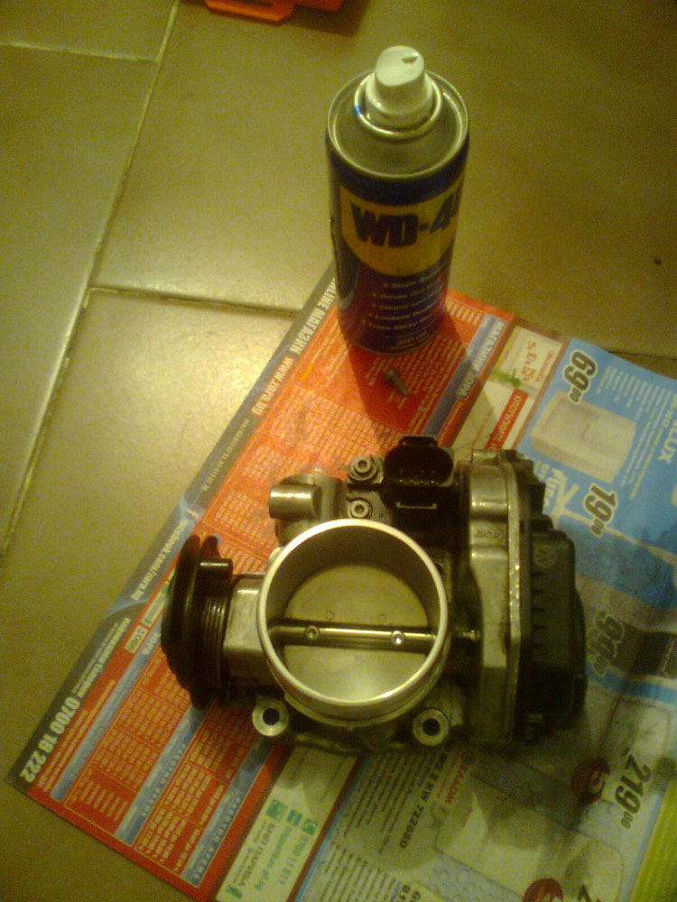

Та така.... Почистих дросела и всмукателният колектор под дроселовата клапа - където се намира - и на снимките от местата 1 и 2 изкарах толкова много нагар, че чак като го изчистих и ми дойде надеждата, че ще успея да я подкарам да върви. На мястото означено с 1 ( не го знам как се казва ) имаше дупчица колкото глава на топлиика а каато го почистих си стана доволна дупка с размера колкото на нокътя ми на малкият пръст, много нагар имаше, а на мястото 2 успях да ррекарам и едно кабеляе хубаво да го прочистя и почнах да зглабям със затаен дъх, бях сложил клемите на акумулатора допрени, че някъде четох, че това чистело грешките по компа. и като запалих после :banghead пак същото :( имаше много сажди под ауспуха, асвалтът беше почернял.... и пак неуспех :cry В понеделник ще взема бобина да пробвам както казва колегата djshomi дали е от нея. Но имам един въпрос - дали е само от бобината според Вас или има и още нещо, защото сместа е богата и не се миксира правилно?
