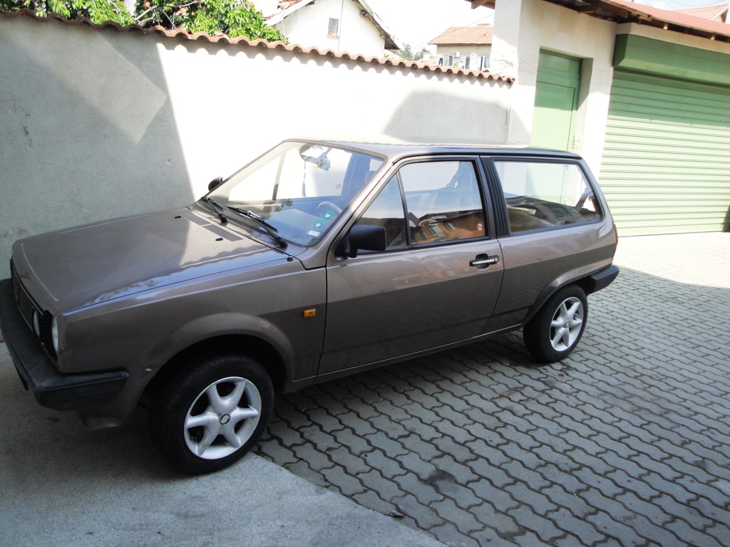

Да изтупам малко темата от прахта. Имаме проблем с задните барабани на едно 86c и се взе решение да се минава на дискове. Шенкели, апарати и дискове е ясно от каква кола може да се вземат, но въпроса идва с ръчната.
Колата в момента не е при мен и ще говоря малко на изуст. Ако не се лъжа на 86c жилото е едно и е вързано на T друго, което е вързано за 2-та апарата. Има ли вариант да се направи с 2 отделни жила?
Ей го батко (86c combi 1.1 карбуратор с работещо MFA :mrgreen: ):
Ето и дисковете от 2-ка GTI:
Тия дни ще мислим някакво решение за жилата защото излиза, че е по-сложно от колкото го мислехме.
