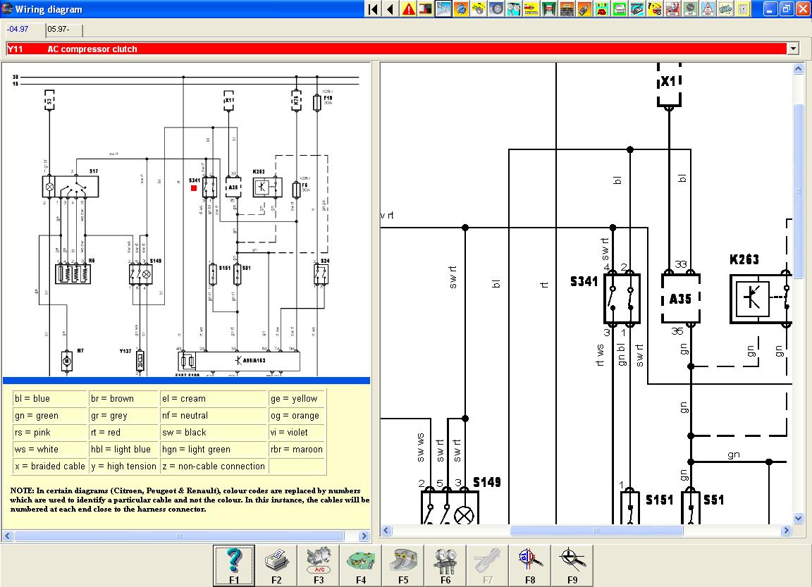

вече си набавих здрав подкалник, само трябва да оправям връзката, колегата zfa159 щеше да ми даде схема но го няма никак

колегата е малко муден,понеже има доста работа и за това ти забави схемата,за което извинявай
Ето схемата,качил съм и зуум-нат вариант,за да се видят по-добре цветовете на датчика,както и легенда с цветовете,понеже съкращенията са от немски и стават грешки понякога.
Отбелязаното с червеничко е въпросния датчик
Само да ти кажа - връзката,която дават,че има в датчика между 1 и 2 ,я има само при налягане в системата над 2 бара,т.е. трябва да го сложиш на място и тогава да премериш между кои две крачета има връзка,защото при свалено положение,няма връзка.Те иначе и на датчика са номерирани крачетата.

1,2,3,4 и цветовете ми са ясни но на датчика никаде не пише нищо, не схванах... (иначе отрязахме ги тези кабели и сложихме буксички само дето незнам как да ги свържа...)

Бях забравил да споделя, разглобихме го тоз датчик (с мисълта да разберем нещо...) и ги видяхме тези въпросни крачета,едното краче е отбелязано с червен цвят а другото с черен,кабел 1 и 2 според мене трябва да се сварже на червеното краче или греша?

сигнала към датчика за климатика се взима от 1-ва степен на вентилатора.Прегледай педпазителите и термозащитата на резисторния блок на вентилатора.
На кулунга със старите кабели има номерация - 1,2,3 и 4.Съответно взимаш нов куплунг и редиш номерацията от стария според цветовете от схемата.
Иначе монтираш датчика на място и мериш с уред на кои две крачета дава връзка (ако има фреон с налягане над 2 бара,ще дава връзка).Тези две крачета,както се вижда и от схемата,са кабели с номера 1 и 2 и съответните цвеотве.Другите кабели са на 3 и 4.Както казах това е ел. ключ и дефакто няма значение дали 1 ще си е на 1 или на 2,важното е 1 и 2 да са на единия ключ и 3 и 4 на другия.
