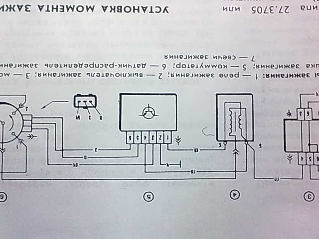

схемата на свързване е тази
За бобина мисля да използвам моята оригинална (мерих омовете на първичната намотка на моята и на ладовата и са еднакви (1,7 ома) има разлика във вторичната намотка ама там не е толкова фатално-просто моята е с по-малко омове(3,43 срещу 4.61 на ладовата)което значи ,че високото напрежение към свещите ще е по-малко но пък то досега така си е и работело.По важно е първичната намотка защото от там зависи натоварването на комутатора.Мен ме интересува повече управлението на бобината-т.е. комутатора.Трябва да се снабдя с малко кабели и евентуално оригинални букси за лада (за комутатора) и за VW ( от инсталацията и към делкото) от някоя морга и свободно време-него сигурно ще го имам в събота и неделя и ще пиша какво е станало.Нямам намерение да развалям старата инсталация така,че ако си намеря оригинален комутатор (втора употреба) ще си е по досегашния начин а това с ладовия комутатор ще е за резерва.

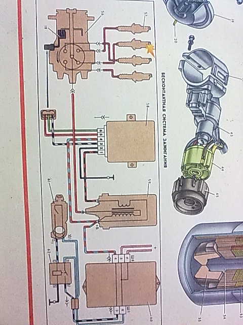

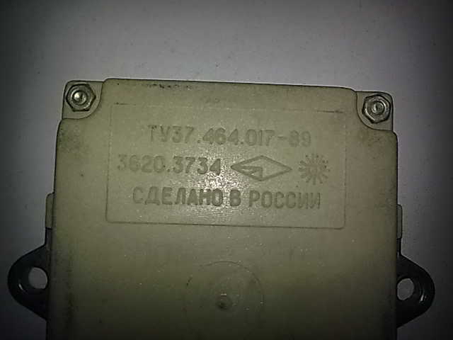

След еднодневно обикаляне по моргите открих това:

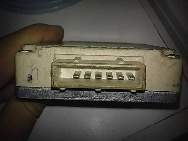

букса за комутатора-оказа се ,че на Самара и на VW(по-старите модели-до 90год) са еднакви буксите а сигурно и комутаторите-понеже свързването е еднакво .Намерих и комутатор за VW за тази букса но не взех,защото в момента имам ладовата (тази букса не е като моята със 6 пина а е със 7 пина)
букса за свързване към инсталацията-намерих я най-трудно от трите букси.Явно в другите VW-та тази букса я няма(само в тези с HZ мотор).В крайна сметка я намерих в един SEAT Толедо.
и буксата за свързването с делкото
И-----иииииииииииии нарая след като намерих всичко и остана само да го сглобя намерих и една бобина с комутатор като моя (с 6 пина) и полото се съживи.Изказвам благодарности на колегата от форума deocfc
