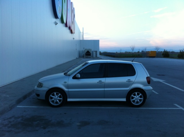

Колега аз съм карал с гуми 195 45 15 с джанти 7J EJ 33(и то има голямо значение) и съм нямал такива проблеми,като отвориш капачката на резервоара пише какъв е точния размер гуми ако и с 195 45 ти опира тогава явно наистина имаш проблем.
За зимата сложих 185 60 14 чисто нови с тези джанти от снимката долу ,защото бяха с 32лв на брой по-ефтини от 185 55 14. И на мен ми опираше точно там където и на теб, с пистолет за топъл въздух нагрях пластмасовия подкалник и го свих навътре така че сега не закача никъде.Опираше ми само на пълен ляв и пълен десен.
13-ки гуми не ми стават изобщо защото отзад съм с дискове и джанта 13 не влиза
Явно размера на гумите е изчисляван с точност до мм и няма много голям избор.
