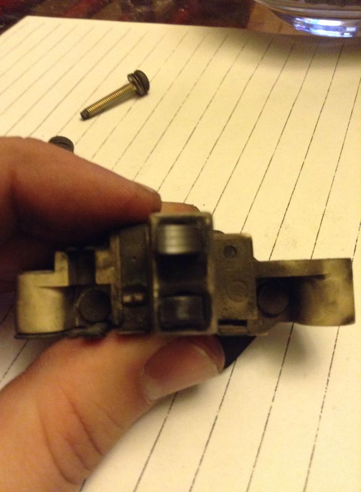

Изчетох всичко , явно има много варианти . Все пак утре акумулатора ще е зареден и ще мога да направя кьмерванията с мултицета, до тогава , по-добре да проверя варианта с реле регулатора , ето го и него , четките изглеждат много къси , но не знам , Как мога да раЗбера дали е счупен или не?

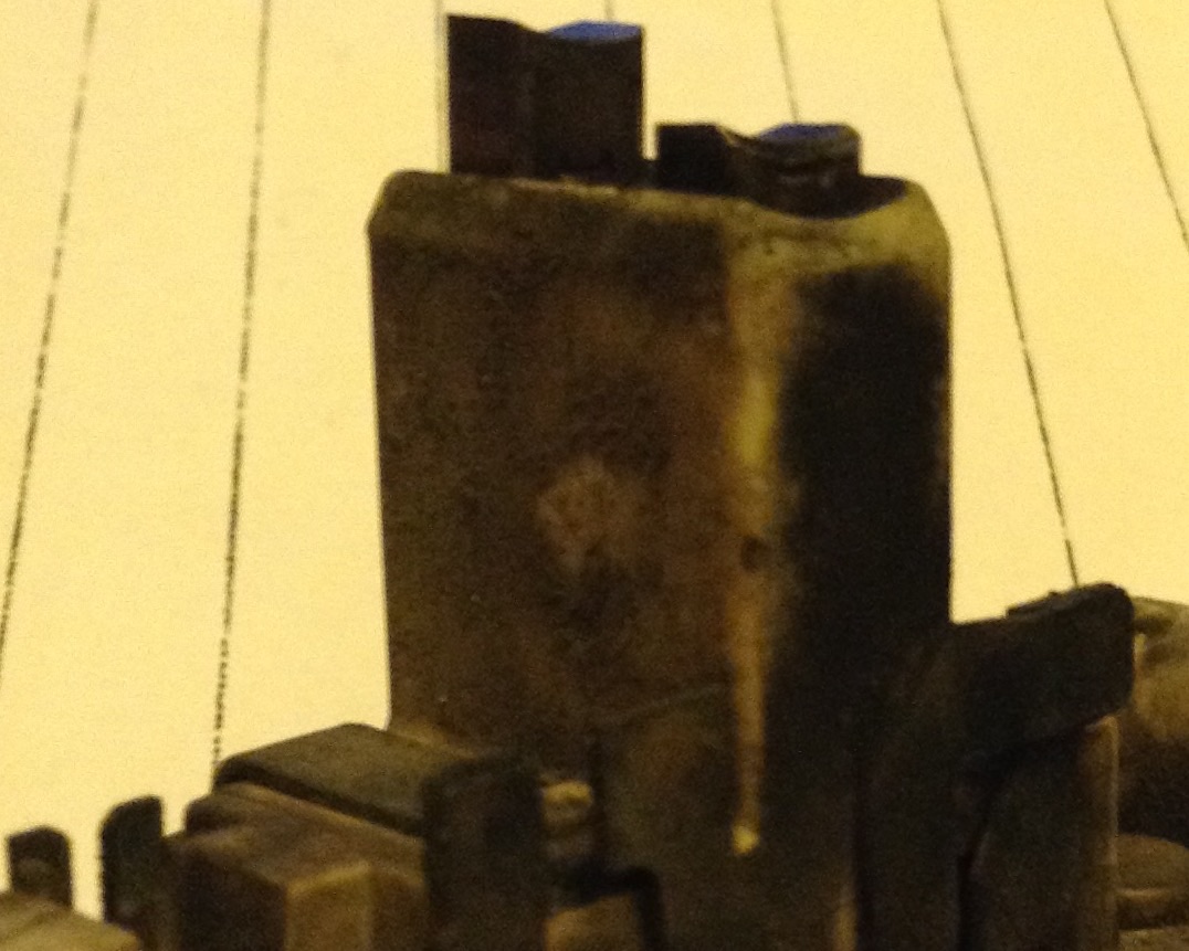

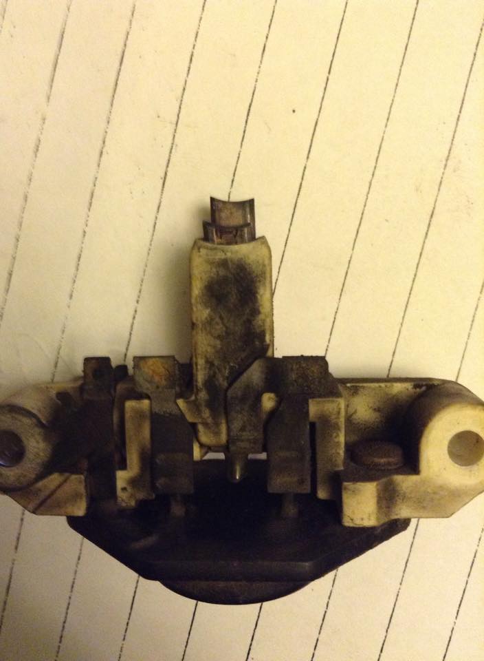

Това са четките , много трудно качвам снимките от през телефона , трябва да ги оразмерявам по 100 пъти докато стане , сега ще опитам от компютъра още няколко снимки

Едната четка е много къса ,също така и по-замърсена?

99%, че точно тази четка ти е проблема. Трябва да смениш четките и ще се оправи. Сега е твърде къса и не опира на контактния пръстен. Последните седмици е искряла повечко и затова е по-грапава от другата. Самите четки струват 1 - 2 лева двете, смяната не е сложна, ако можеш да работиш с поялник. Свалянето е трудничко защото освен, че са запоени жичките им са и кримпнати и трябва да си помогнеш с малка отверка, шило или нещо подобно. Ако не можеш сам потърси някой да ти ги смени. Можеш да смениш и целия регулатор заедно с четките - примерно 20лв.

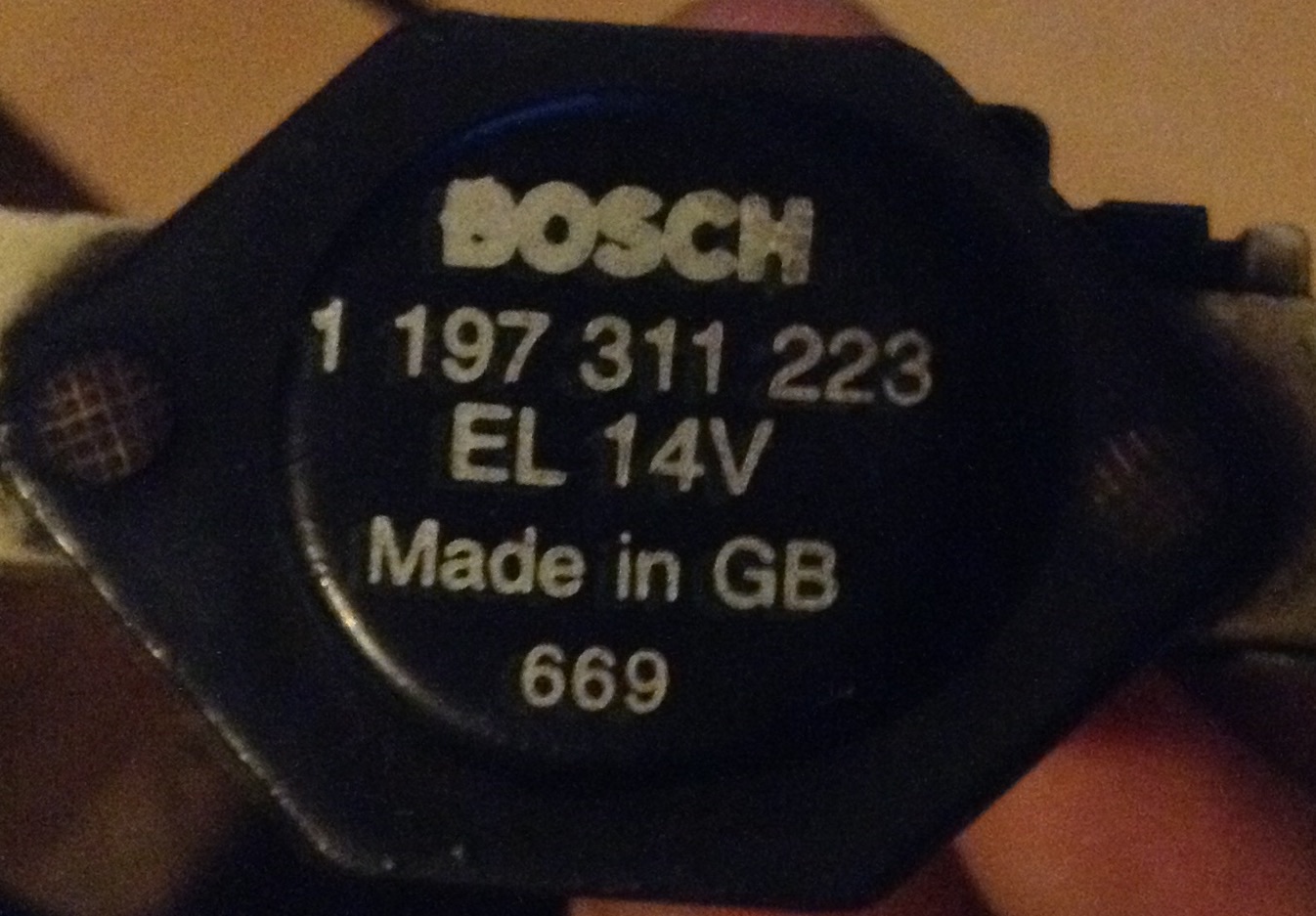

Четките са извадени , не беше лесно и се наложи леко да се побългарят нещата , но се получи , утре се надявам да купя нови четки и да ги сложа . Чудя се обаче , какво е това черното на което пише bosh , прилича на кондензатор , как мога да проверя дали работи?

Това имам предвид, как да съм сигурен дали работи?

Това е volage regulator (само черното е транзистор). Колектор се нарича, частта от ротора по, която трият четките, грубо казано. Изобщо не искам да се правя на врачка, но да не би нещо да дава "на късо" по инсталацията след ремонта на главата(нещо да не сте свързали добре или разбутали без да искате). Не може първо да ти спира радиото после само километража (едно да работи, а друго не). Според мен не може да е само от лошо зареждане. Или се губи ел. връзка някъде или има "късо".
