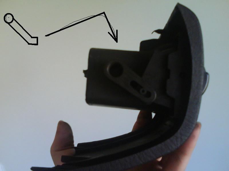

"Понякога като го засиля директно на 3-та степен и ми се отварят врътките сами :shock Същия ефект се получава понякога като тресна в някоя дупка по улиците
Нещо са се разбъзикали тия ла*на "
Колега, тези дето си ги очертал в червено "джинджифарки", се свалят като в долната им точка на очертание направиш лост с отверка и те излизат нагоре, но преди това трябва да бръкнеш през решетката им и да развиеш едно винтче (ще го видиш като погледнеш през решетката). като ги свалиш ще видиш това дето съм ти снимал. Трябва като въртиш това за отворено и затворено накрая да щраква и на напълно отворено и на напълно затворено, за да ти се отварят сами значи не щраква. Огледай пластмасата - може нещо да трябва малко да се поизпили ако се е деформирало от годините и слънцето, може и да не може да се оправи. Успех в начинанието !

Некъдърно ми се уплоудна карнинката, ето втори опит :roll:
