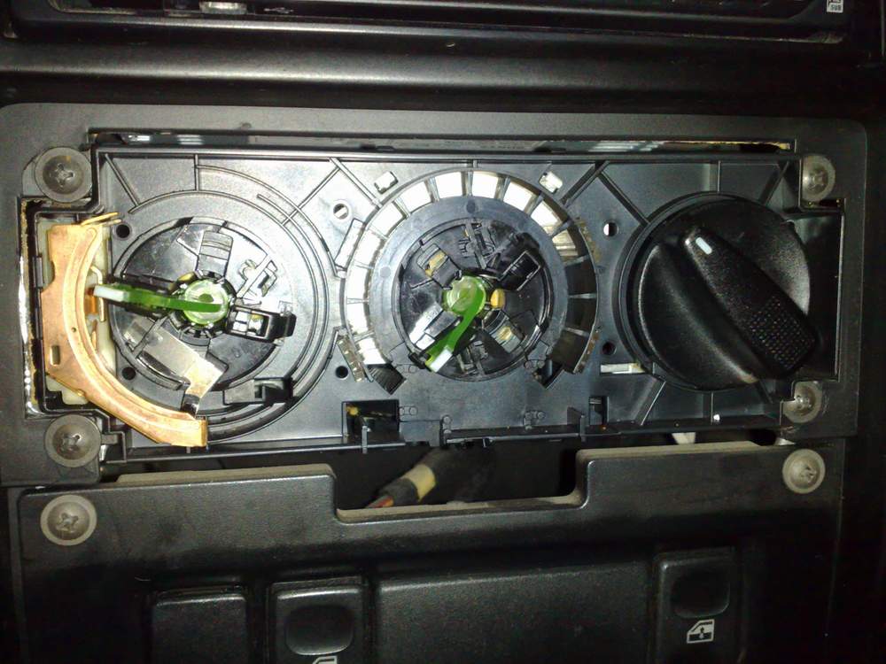

тези зелените пластмаси нещо се опъват кажете как да ги извадя лесно ,а и крушката след нея?СЪВЕТИ?

DMX има 2 варианта за да си смениш крушката:
вариант 1: свалаш касетофона и шейната му и от там бъркаш и вадиш онова бялото дето се вижда зад средната врътка. Там ти се намира крушката, която осветява всички врътки на конзолата за парното.
вариант 2: сваляш първо конзолата с копчетата за ел стъклата след това и самата конзола с врътките и пак се добираш до онова бялото зад средната врътка в което се намира крушката.
Само внимаваш да не счупиш крачетатас които се захваща това бялото за конзолата, те крачетата му се виждат на снимката де и можеш да си го откачиш предварително още преди да си свалил каквото и да е.

хах намерих каде е тая малка крушка хахах сега остава да видя каде ги продават.Тя е една за 3те врътки нали така?

Една е и за трите, от средната към останалите светлината се предава по светловоди. Има ги тия крушчици във всеки магазин за авточасти. Аз моята е взех от практикер, че в 19:30 само той работи.
