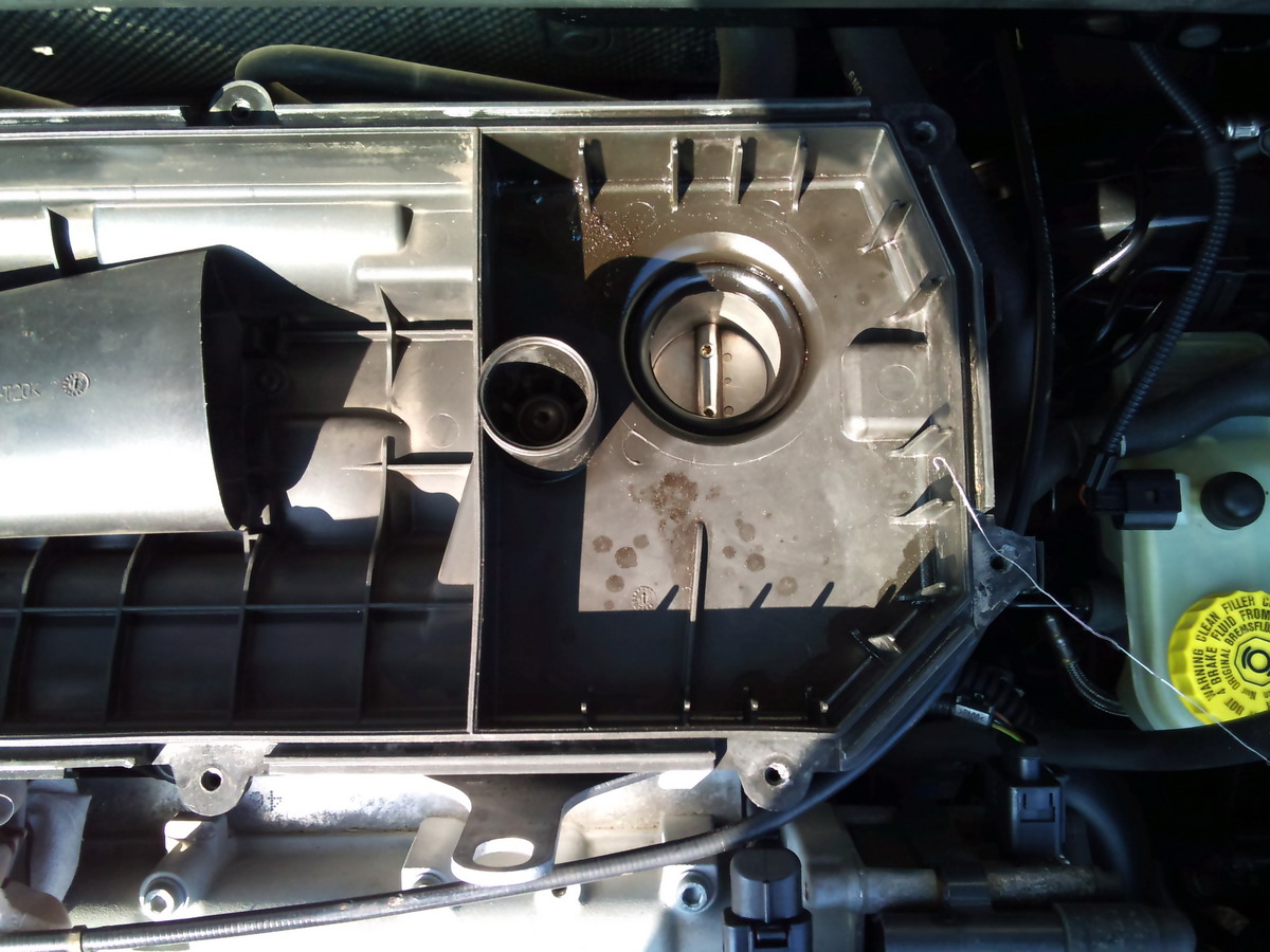

Здравейте на всички! И аз се ползвах от консултациите и съвеите ви. БЛАГОДАРЯ НА СЪЗДАТЕЛЯ НА ТЕМАТА! При мен също се появи проблем с оборотите на празен ход - падаха до 500. Бяха нестабилни и колата гаснеше понякога. Става въпрос за Голф 4 1.4 16v 75 к.с. инжекцион произведен 98 г. Кутията на въздушния филтър около дроселовата клапа, стените и клапата бяха омаслени до неузнаваемост. Съжалявам, че не ги заснех. В тази част на кутията е изхода на тръбичката за парите от картера на двигателя. Почистих всичко с парцали, а около клапата и нея с навити парцали на клечка. Не съм използвал разтворители или спрей - беше доста мазно. Затворих всичко, запалих двигателя без газ - оборотите бяха 1200. Изчаках 5 минути - оборотите започнаха да падат бавно в процеса на загряване на двигателя, след което раздвижих автомобила до пълното загряване на двигателя, като оборотите постепенно падаха и се стабилизираха под 800/преди проблема бяха 700/. Не съм откачал акумулатора. Ако се наложи ще го направя и ще пиша.
