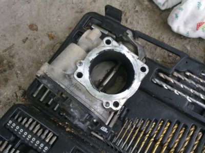

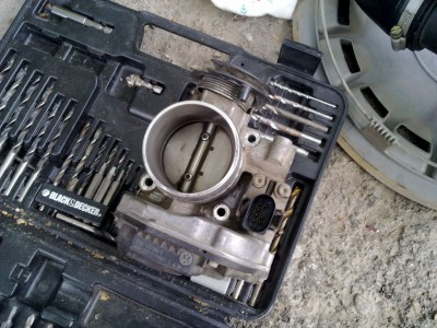

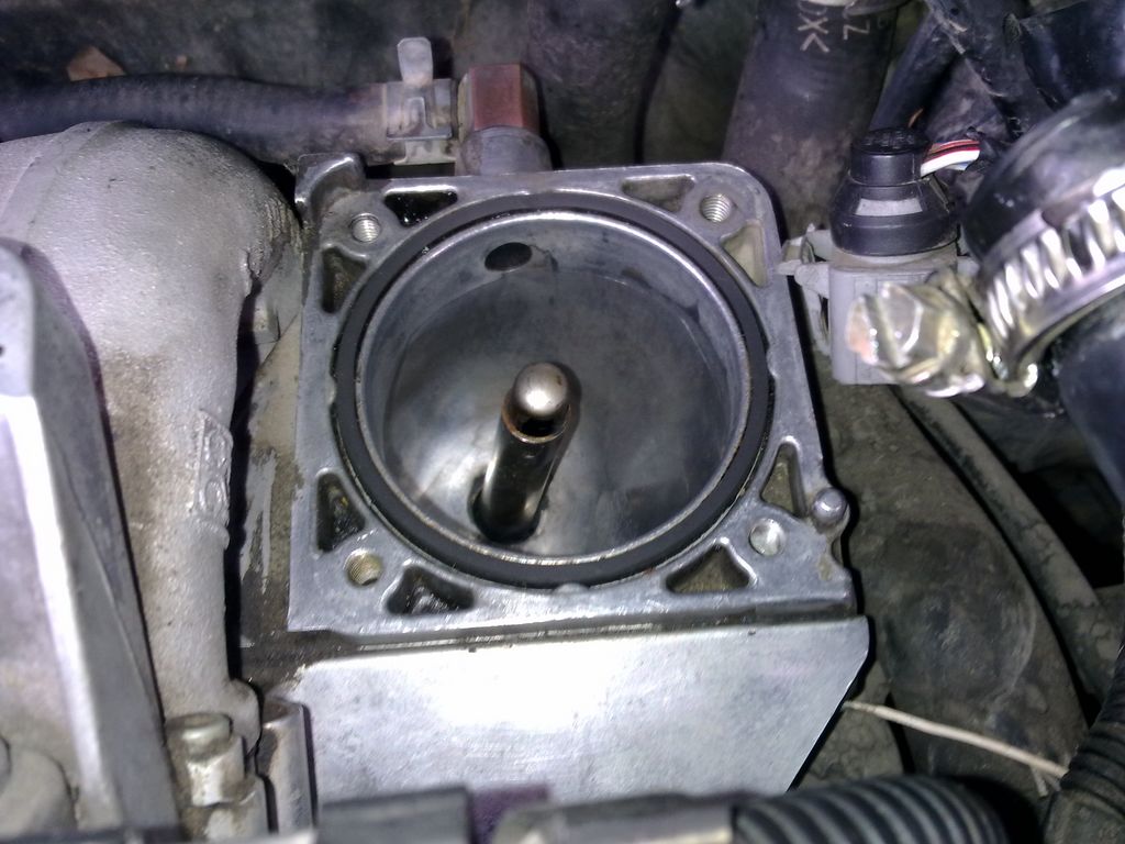

Предималко я разглобих.Картината беше следната : .Взех 3,4 парцала препарат от сорта на обесмаслителя и много бензин .Половин час търкане докато светне.

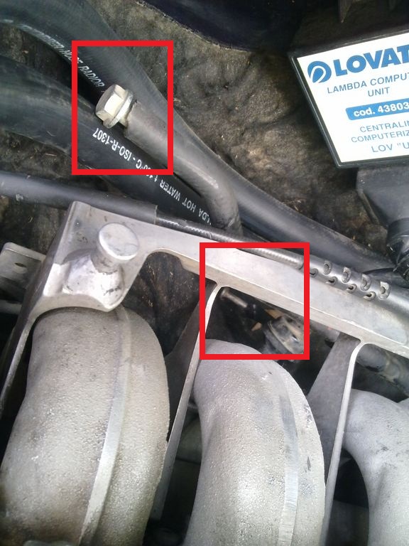

сглобих я .Запалих я на газ оборотите варираха от 1500 до 2500 реших да я обърна на бензин .Отначало първите секунди роботеше на 1100 и след като подадох гас се залепиха на 3000 ,4000 без да падат .Изгасих я и я запалих наново пак същото непа под 3000 .Ейтака няколко пъти пробах и се същото .Това нормално ли е ? Сега съм махнал клемата на акомулатора и довечера ще пробам как е .А междо другото като разглобявах намерих странни маркучи запушени с видия и глоздей .Някой знаели за какво са и дали е редно да са така .

V_Power написа: сглобих я .Запалих я на газ оборотите варираха от 1500 до 2500 реших да я обърна на бензин .Отначало първите секунди роботеше на 1100 и след като подадох гас се залепиха на 3000 ,4000 без да падат .Изгасих я и я запалих наново пак същото непа под 3000 .Ейтака няколко пъти пробах и се същото .Това нормално ли е ? Сега съм махнал клемата на акомулатора и довечера ще пробам как е .А междо другото като разглобявах намерих странни маркучи запушени с видия и глоздей .Някой знаели за какво са и дали е редно да са така .
Същия проблем и на газ и на бензин си държи 3500 оборота .Помагайте че така неможе да се кара .В момента съм откачил пак клемата

Провери дали си закачил всички букси и маркучи. Също дали си закачил коректно жилото на газта. Виж дали не смуче въздух от някъде. Ако всичко е ОК, запали я студена на бензин и я остави да работи на ПХ докато не включи перката, без да пипаш нищо и с изключени всякакви консуматори. Маркуча който си посочил вероятно е маркуча, който идва от ЕVAP клапана и влиза в дросела. Запушен е за да не смуче въздух от там. Газаджийте обичат да го изолират този клапан за да не бърка сместа. Ако не знаеш какво прави този клапан, използвай търсачката има писано.

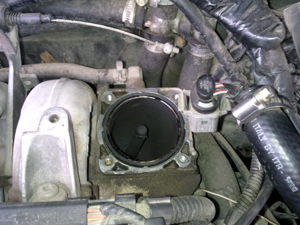

Колеги днес и аз изчистих дроселчето и резултата е впечетляващ
.Изкарах сигурно 1 кг нагар ,но след като запалих колата ме зарадва вдигна си нормалните 1000 оборота ,започна да работи много плавно и много приятно,оставих я да поработи 15 минутки загря си на 90 градуса,пусна си перката,изключи я ,подадох и малко газ да се изфорсира (до към 3500-4000) паднаха оборотите до 1200 и веднага след това до 850-900 и си я загасих.Продлема беше следния палейки колата заснеше след 2-3 сек работа,последния път даже оборотите започнаха да играят между 1600-2000 и много се изплаших,но сега (да не казвам голяма дума)всичко е перфектно.ЕВАЛА за тази тема .Много специални поздрави за колегата сетил се да я направи..
