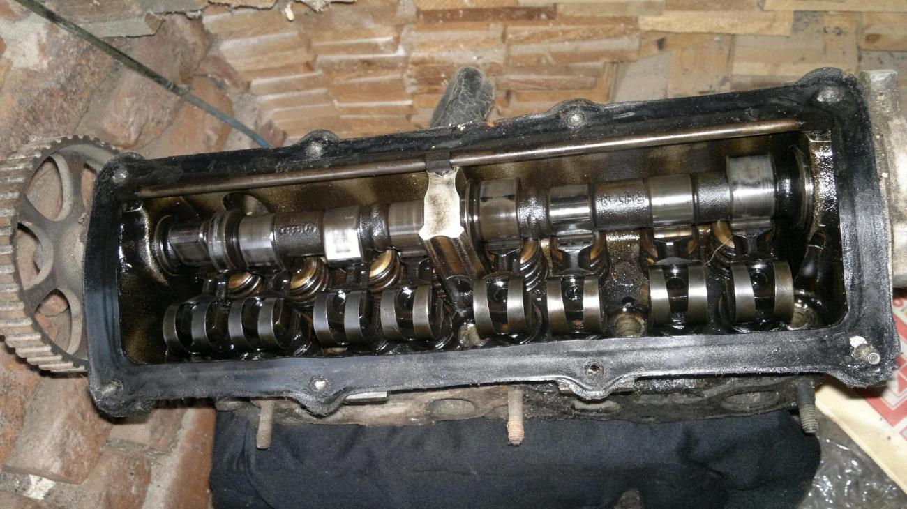

OZZY_ написа:Оказа се гарнитура, запушване в системата и тръгнали мембрани на изпарителя :)
София- Крушуна - София = 6-7/100 разход на газ + 6 литра вода(антифриз) :lol:
Поръчах гарнитури и се започва тотално съживяване на автомобила, за което живот и здраве скоро ще пусна нова тема.
Освен тях ще сменя и спирачна помпа, кормилна рейка с всичките й накрайници, тампони ииии още много неща
Благодаря на всички колеги, който се отзоваха по темета :beer
В момента свалям мотора за отремонтирането на всички проблеми :mrgreen:
