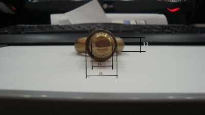

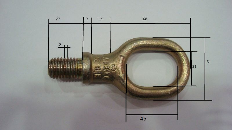

[quote="Anbuch"]Сега.... преди 8 години съм изкарал един семестър техническо документиране и от тогава не съм правил нищо - така ,че няма да се смеете ако има разбирачи:
Всички растояния са взети с шублер и са в милиметри
Това дето съм го означил с razstoqnie A e точно 10мм ,като в тези 10 мм има точно 5 навивки взети от връх до връх.
Ъгъла на резбата съм го взел на око и незная дали е точен - 30 градуса
Размерите на самата кука може и да не са 100% точни (с точност до 1 мм са) защото ги мерих само по веднъж набързо ,обаче размерите на самата резба ги проверявах много пъти и 99% съм сигурен ,че са точни

Като резбата е ОБРАТНА!!!
Виж на къде сочи стрелката..на там се завива.
Но пак можеш да пробваш с някой болт все пак за стъпката колко милиметра е, понеже с шублера малко трудно се мери :)
п.п. Размерите са в милиметри!

тази кука която е снимана с размерите ще стане ли за поло 9N?
anonimko
Мнения: 1236
Регистриран на: Вто 10 апр 2007 13:17
Re: Къде точно се намира предния теглич?
Мнениеот anonimko » Чет 16 яну 2014 8:38
На 9N куката е друга трябва да я видя понеже карам и двете пола 6N и 9N3.
