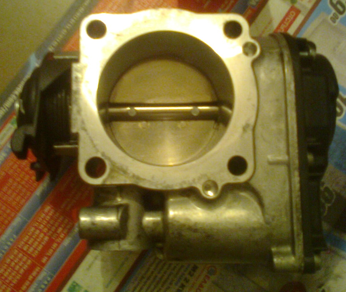

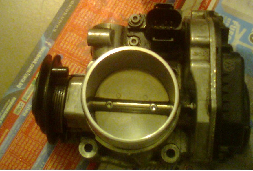

Здравейте колеги, свалих дросела да го изчистя, така изглежда почистен, неуспях да го снимам мръсен, но си представете един черен куб, лепнещ и мажещ....
Имам въпрос и той е следният: Под клапата има отвор към двигателя, той също е много мръсен, как да го почистя, така че да не прецакам мотора, ако го пръскам с WD40 или спрей за чистене на карборатори, няма да е много уместно. Нали? само на сухо и яко жулене?

Сигурно имаш предвид всмукателните колектори?Ако са мръсни,можеш да ги почистиш колкото можеш,по-важното е дросела да е чист,че от него зависят оборотите на празен ход.Като гледам на снимката си се справил идеално

Благодаря, отивам да ичситя всмукателните колектори ( благодаря че ми го каза как се казва ) и я закачвам и после ще й правя всичките бабини баената на света, че да заработи както трябва, защото искам да се повозя вече :( имам я от 2 месеца а нямам и 1000 км минати общо :( само седи по сервизите и пред блока .........

Колекторите без да се свалят трудно се почистват само през отвора за дросела. Не можеш да стигнеш до най-голямата мизерия в извивките. Не ти препоръчвам сваляне обаче, защото за едното почистване можеш да си навлечеш куп главоболия като скъсани болтове, нови о-пръстени, пукнат колектор и други. Затова забърши през отвора колкото можеш и наред
