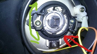

Смяна на крушка на късите светлини на поло 1.4 2003г. Първо се сваля гуменото капаче като се издърпва после вътре има черна гривна която трябва да се завърти за да освободи крушката после при поставянето на новата крушка е добре първо да се сложи куплонга за да може с едната ръка да се притисне крушката а с другата да може да се завърти гривната

колега а крушката само се бута навътре ли как е,вече 2 дни се мъча да е направя и все накриво стой

Зъбчето на цокала на крушка на горе за по удобно първо закачих крушката на буксата за да мога да я притисна на вътре с едната ръка а с другата да завъртя гривната.
Намен ми отне няколко часа и много нерви питане и търсене в нета и нищо накрая случаино го открих добре че не счупих фаровете смених и двете да не се разправям длго време с тях да спомена че това е за бензиновия вариянт за дизела не знам

Tiger1 написа:Смяна на крушка на късите светлини на поло 1.4 2003г. Първо се сваля гуменото капаче като се издърпва после вътре има черна гривна която трябва да се завърти за да освободи крушката после при поставянето на новата крушка е добре първо да се сложи куплонга за да може с едната ръка да се притисне крушката а с другата да може да се завърти гривната
Да си жив и здрав, колега! Днес случайно я видях тази скоба. Дотогава бяха големи мъки. Сменях крушката на десния фар. Поло 9N, AZQ двигател, 1.2, 12V,бензин. Идентично е. Да бях прочел това, което си дал като информация преди да се захвана, ама - на. Между другото, никъде другаде не е дадена такава подробна информация както си направил ти. Още веднъж - благодарско!
