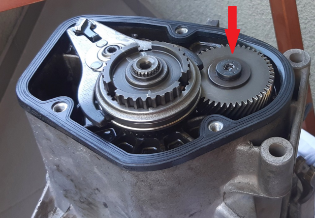

Здравейте колеги,
Някой да е разглобявал скоростна кутия DXF (Polo 2002 1.4 16V) ?
Интересува ме дали знаете болта (задна скорост) дали е лява или дясна резба ?!? ... че накрая ще го скъсам

Оправих се ... само за инфо - с нормална (дясна) резба е.
