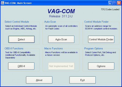

Re: въпрос - service INSP
Здравейте пичове имам следния проблем карам ПОЛО 1998г 1.9Д 64коня хечбек и ми изписва СЕРВИЗ ИНСП обаче не ми работи копчето за нулиране на километража имам кабел за диагностика свързвам се с половерчето оправям си грешките обаче не знам къде се нулира кабела е VAG-COM ето как изглежда програмата :
