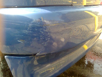

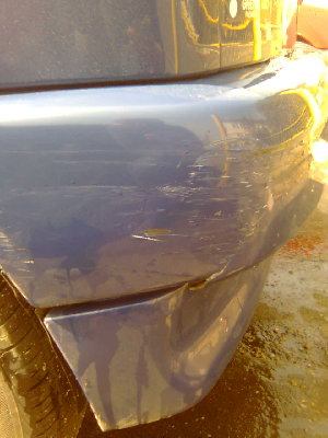

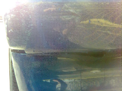

Мнениеот boiko_bb » Пет 15 май 2009 21:24
не ви го пожелавам
а сега от друг изглед
това е положението

Може да се оправи лепи се китосва се и се пребоядисва 8)

опитай сам колега с лепило незнам какво но опитай с поксипол аз съм лепил доста неща последно си счупих ножа и се получи мн добре но там не го минавах с кит понеже сметнах за ненужно понеже е грапава пласмаса и бях обеден че ще хване спрея минах го с черен мат но в твоя случай може да опиташ първо да го направиш с поксипола от вътре и отвън да го минеш с скурка и да го пръснеш с цвета макар че ми се струва че ще си личи защото е светъл цвят ако мн се набива на очи зимаш кит и го мяташ а относно минутката чувам различни отзиви,а относно боята може да се направи на спрей аз съм си правил и съм пръскал разни отделни елементи мн добре става излиза някъде към 18-20 лева флакона отделно ти тряя лак той е към 10-12лв и основа и тя е някъде там кита е малко по евтин така че направи си сметката добре но да си го направиш сам няма цена :banana
само не разбрах от последната снимка тая цеонатина дали си е имало
