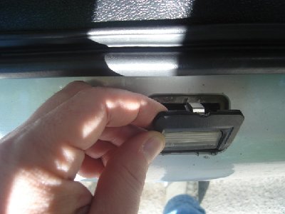

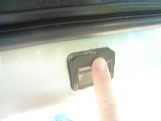

Забелязах тези дни ,че осветлението на регистрационния заден номер не свети.След пpоверката на съответния предпазител видях че там нещата са си наред.Стигнах до заключението, проблема ще е при крушките - изгорели са.Заех се с подмяната им като съответно реших да направя и няколко снимки за улеснение на други колеги които рано или късно ще се сблъскат с този проблем.
И така заех се със свалянето на самите крушки.Това става с помоща на една отверка:

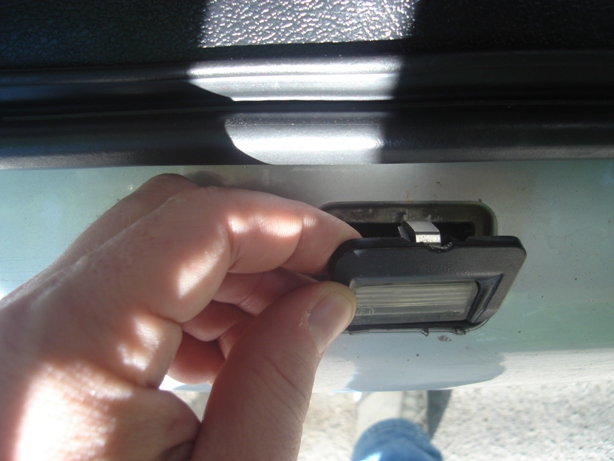

С помоща на отверката леко се издърпва цялата пластмаса.Точно където е отверката отвътре има една метална пластина която държи пластмасата за бронята
Изважда се цялата пластмаса
С леко завъртане се изважда фасунката и се показва крушката.Подменя се крушката и се получава това:

Следва обратното сглобяване и поставяне на мястото ти на бронята
Само слеко натискане и всичко си е по местата.

при мен се беше скупила тази пластина и самата пластмаса си се движеше свободно из канала.цяла сутрин се мъчих и бутах и натисках и дърпах,под къв ли не ъгъл и не та не.само си нараних бронята покраи канала.накрая се ядосах и свалих задната броня,от там е лесно.8 винта са.4 на бронята отгоре до багажника и по 2 на калниците на гумите.
