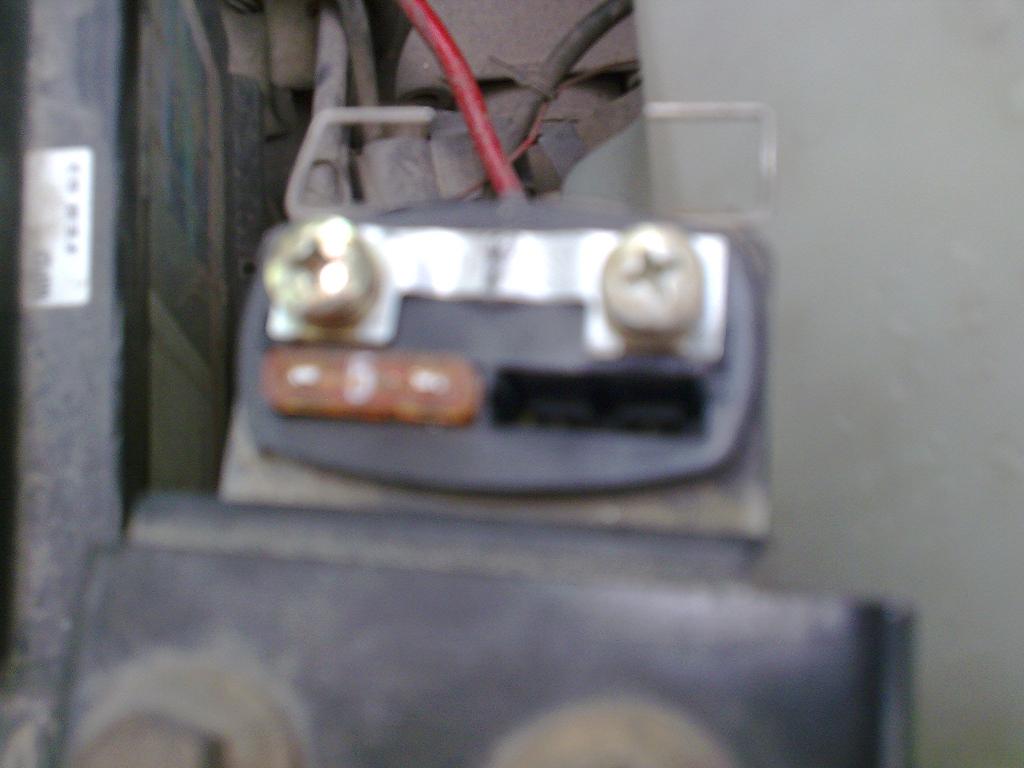

Гори ми бушоните яко! Та значи това на снимката са бушоните които стоят отгоре на управляващия блок на климатика (намират се зад акумулатора)! При мен гори този от дясно (той липсва на снимката.
Това голямото дето прилича на пластинка също е бушон, беше ми нагорял и го смених!
Във ФВ казват че трябва да е 50А, а този нагорелия при мен беше 40А... не знам какво да мисля. С L&R сменихме бушоните както и този големия, но проблема пак остана :( нагаря този десния бушон дето е 20А. Малкия дето е 5А е за електрошалтера на компресора. Най вероятно някоя от перките дава нещо накъсо, тъй като ги правих февруари месец - бяха им се разбили втулките и тресяха, и явно сега сдава и електрическата им част... Ще я мъча тия дни още да я оправям и ще пиша от какво е било...

Колега ето снимка на моите бушони до акумолатора - но не съм сигурен и не знам кой за какво е а и никаде не намерих инфо за тях!Ако имаш хелп!10Х :bowdown

В обратен ред: тия предпазители, върху аку-то май само за заблуда са 4бр. Виж по-долу (под тях), че излиза само една жица - към перката на радиатора (кондензатора на климатика) и там предпазителя трябва да е 20 или 25А (не съм сигурен за твоята колко е, аз съм сложил 20А и нямам проблем, щото с 10А ми спираше перката от време на време ;) - до следващия предпазител ).

Колега Uneek как реши проблева с изгарящите предпазители на климатика,защото и аз имам същият проблем.Дори като смених последният път с предпазител от 25 Амп той се разстопи и едва успях да го отстраня.
