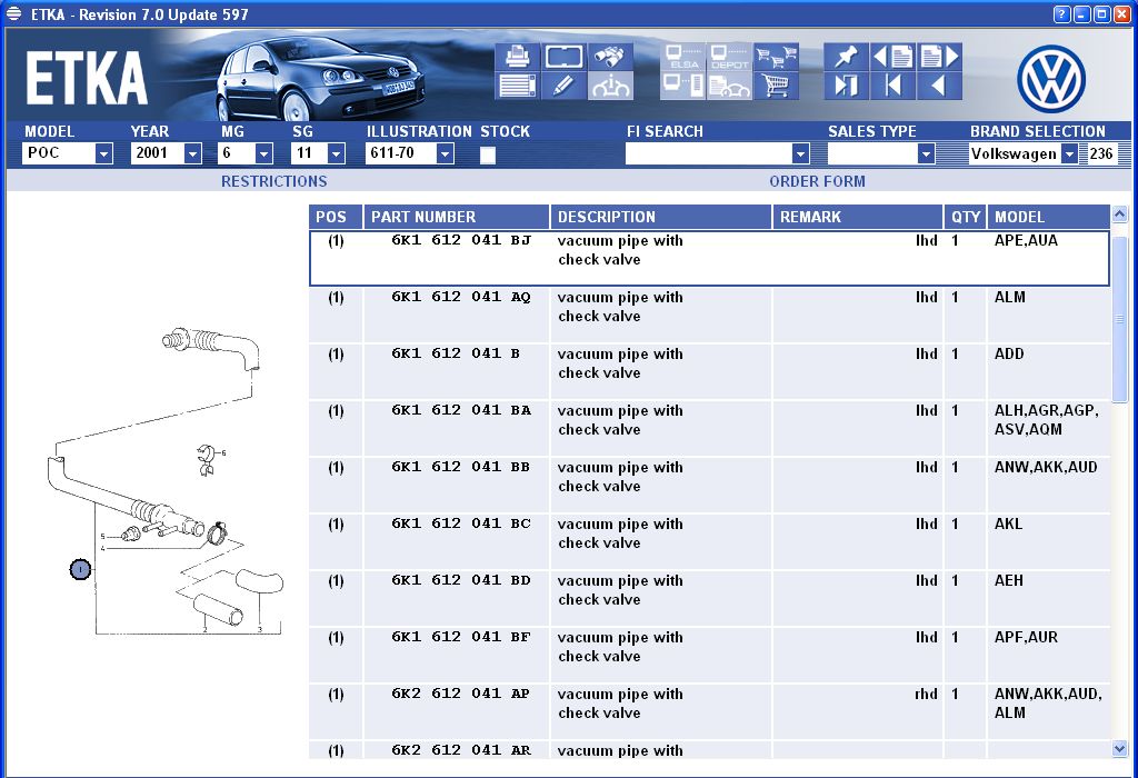

Маркуча който беше спукан е този:

Извинявай за тъпия въпрос, но това е тоя мъркуч отгоре на сервото, и прави една чупка и отива някъде към колекторите ? Днес го погледнах и си е доста твърд, незнам дали е добре, вижда ми се здрав, но незнам, как да го проверя???
