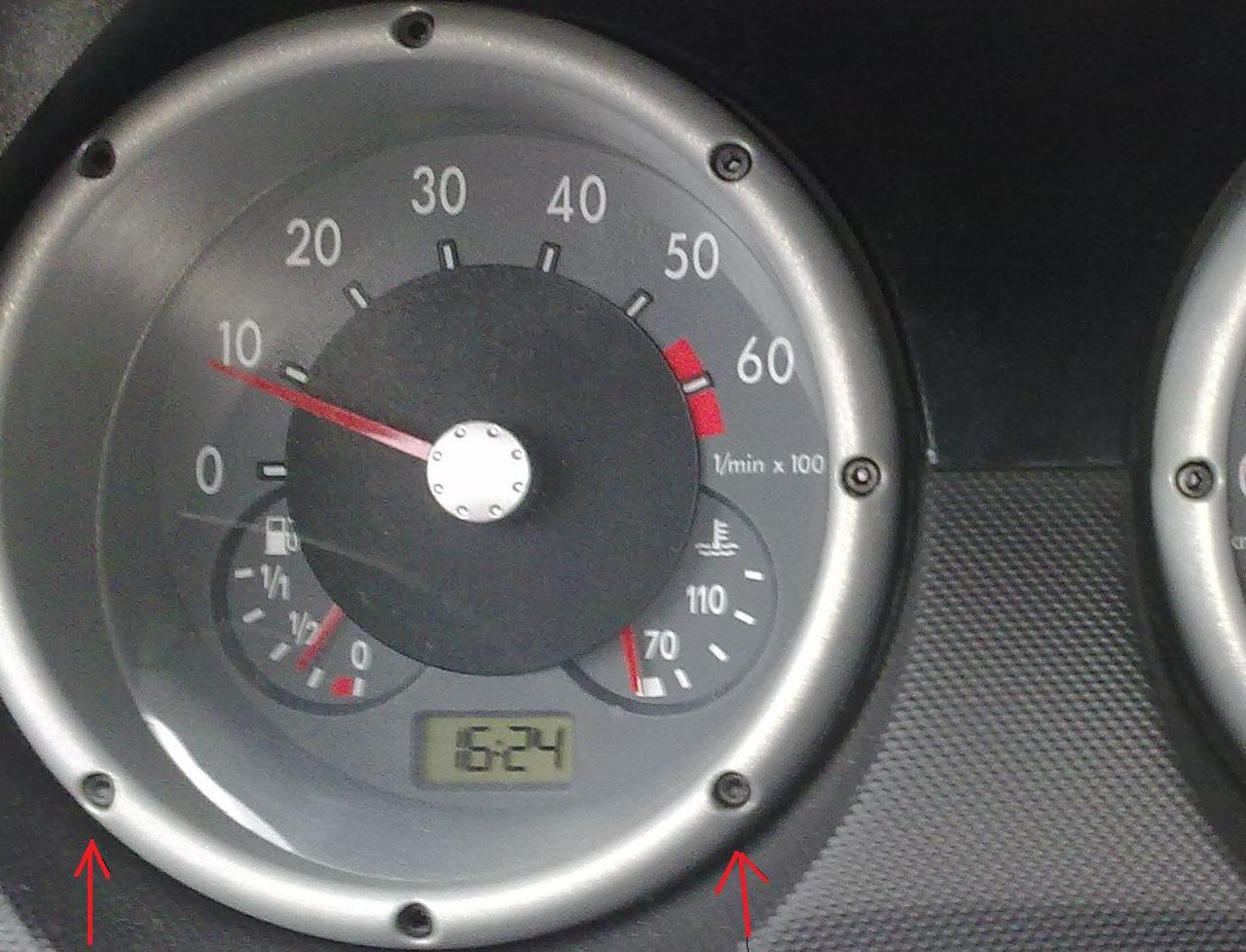

Брат ми си купи таково поло преди ден два, и имам няколко въпросчета. Първия е как се сверява часовника? наистина гледах 2-3 пъти и няма нещо видно като на мойта 4-ка малката пръчица която е за сверяване. Втория ми въпрос е за централното, на самия ключ има копче което се натиска но не отключва/заключва, а от самата ключалка заключва сичките врати, дали тва може да се оправи по някъв начин да се ползва от ключа?

Точно под часовника има врътка (пръчица). С нея се сверява.

-и при мен пръчицата е няма :shock , според мен е изкъртена или изпаднала :cry:

Да, ама точно тая пръчица е няма, или по точно нали тия полота самото табло е разделено с едни големи рингове, и на самите рингове има дупчици или по точно болченца които държат ринговете явно, но доло където трябва да е пръчицата не е болче а като копченце малко но неможе да се натисне трябва някакъв остър предмет, и се чудя дали това е за часовника, страх ме е да го натискам че да не е нещо за бензиномера или температурата, че на старото ми ауди имах точно такива които бяха за това.

Това, че батерията ти показва напрежение изобщо не значи че има ток в нея! Смени я, няма да се набуташ много! А относно часовника, на левия ринг двете от "болчетата" който си забелязал, че са различни са за сверяването, лявото за час а дясното - минути, натискай няма проблеми!

ето оттук

Благодаря за отговорите, оправих се с часовника, ще пробвам и с нова батерийка да видим дали ще стане :beer
