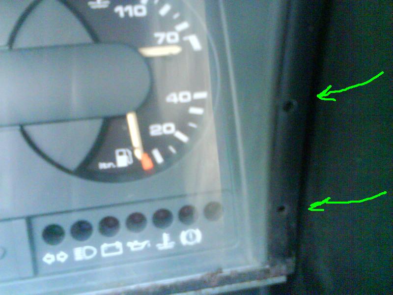

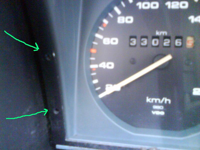

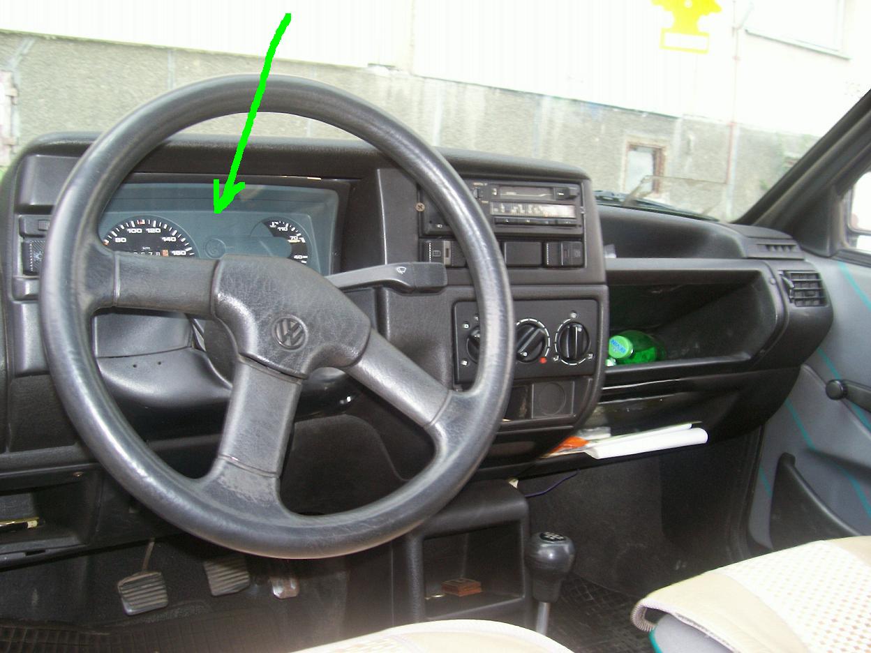

Здравейте колеги, искам да си сменя крушките в таблото, за което ми трябва да стигна до тях. Искам да попитам на това поло кое се сваля за да стигна до крушките. Видях, че има много теми по въпроса, но те са таблото, снимано след смяната и линкове, към сайтове, които не съществуват, плюс това марките автомобили са много размешани. Ако има тема за 2F по въпроса и съм я пропуснал, дайте линк към нея. Ето го таблото на снимка, ако искате драскайте по снимката кое да свалям и къде да гледам. Предварително благодаря !

колега,от сърцевината два електрода/3мм/ правиш две П-образни скоби така,че да бръкнеш и отключиш таблото в двата техн. отвори разположени отстрани симетрично...като предв. си свалил горния декоративен капак над волана... и плюса на акум. :Mr Green Fun
с малко чалъм таблото излиза леко странично колкото да извадиш накрайника на жилото на килом.
след което остава да откачиш един-два куплунга...капака на таблото се сваля лесно и май че бяха две крушки...внимавай при монтажа да НАДЕНЕШ добре накр. на жилото на килом. :banghead:

както писах преди техн.отвори-ключалки се намират отляво и отдясно,подобно е откл. на всички радиокасет. при VAG..все пак "бъркайте" нежно :mrgreen: ,тъй като железните пластини са пластмасово :Mr Green Fun залепени отстрани на таблото и после почва едно гадно тропане...

Имаш оляво и отдясно по два отвора.
Буташ вътре пръчките и после дърпаш самото табло към себе си.
Аз лично съм го вадил 10-20 пъти без тези уреди :wink:
После разглабяш таблото, внимавай с лентовия кабел - натам ще се ориентираш :да:
При поставянето пиниза е да нацелиш жилото, но няма да имаш проблем

Това са отворите, нали ?

Точно те са! :да:
Махни само преди тва пласмасите около волана и лосчетата!
