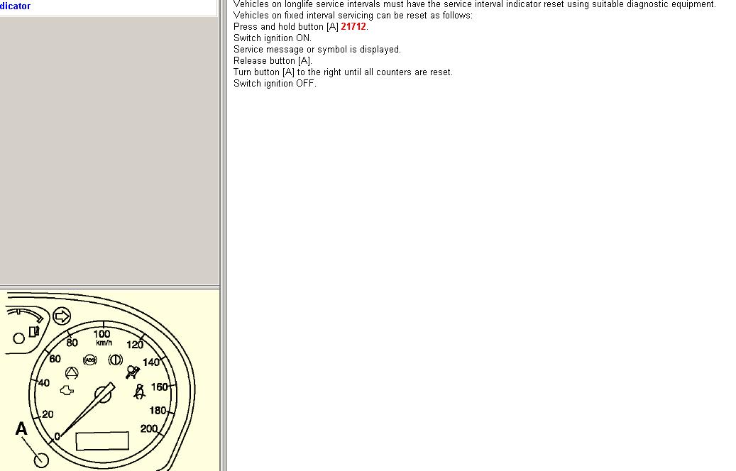

въпроса ми е как да изчистя сервизния надпис,маслото го смених преди 3 дни,предния път смених маслото във фолцфаген и те изчистиха надписа.Полото е модел 2005г.1.2S70.

Ако имаш книжка с инструкции за експлатация там го пише, а ако нямаш, някой колега със същото Поло ще трябва да каже.

Мнениеот geordano » Чет 29 апр 2010 11:58
това трябва да свърши работа
успех
