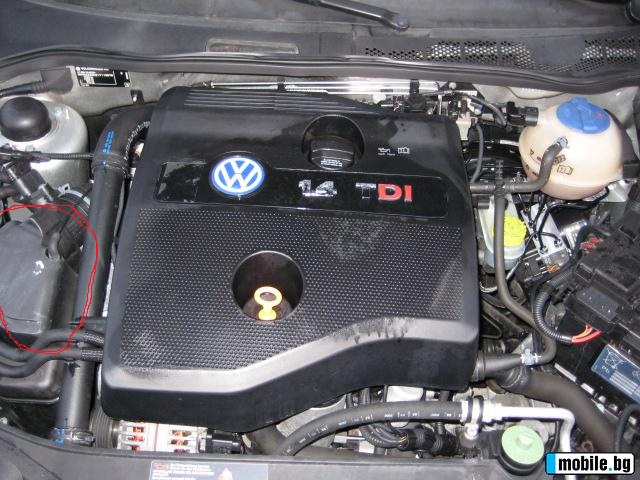

За маслото-нямаш ли сервизна книжка-там пише,ако нямаш земи сипи 10W40 Castrol Magnatec за турбодизелов мотор.Филтъра за купето трябва да е под пластмасата на дясната чистачка,а кутията за въздушният филтър е ограденото с червено на снимката

Dizel_fen написа:а кутията за въздушният филтър е ограденото с червено на снимката
Е то може да е там кутията ама не се сменя от там а се сваля бронята или както при мен свалиха халогена и оттам свали капака на кутията и измъкна филтера, бе доста мръсен направо черен.

Уплаших се от този въздушен филтър. Мислех, че се сменя лесно както на повечето коли. Тук виждам, че трябва да се сваля бронята!!!!!!!!!! Най-малко халоген, някой може ли да каже по-подробно, как да го сменя най-безболезнено този филтър.

със сигурност има колеги от Варна, помоли някои да доиде и да ти покаже кое къде е. на моито поло(6N 1.9D)въздушния филтър за двигателя е дълъг цилиндър и се намира под лявата страна (пасажерската страна). смъква се ножа(това черното пласмасово) и с 3 щипки се отваря капака, филтъра се дръпва леко и излиза.

На майсторите които ми смениха маслото и всички филтри им отне около 30 мин, а халогена се държи на три болта и един на решетката на халогена. Маслото, маслен,горивен и въздушен филтер + труд оклоло 120лв, филтера на куето е около 10лв а колата ми е POLO 6N2 1.4 TDI

Не съм си сменил местоположението на аватара, понеже не бях влизал от давна. Аз съм в Мадрид. Купих от магазина на VW филтрите, маслен, въздушен и поленов за 57€ и масло Mobil 1 5W40 Turbo diesel. Отидох в едно нормално сервизче и цялата смяна ми излезе с маслото, филтрите и труда 120€. Въздушния филтър го извадиха направо от долу, след като колата беше вдигната. Тия дни смятам да сменя и спирачна течност и вече пак само каране.
