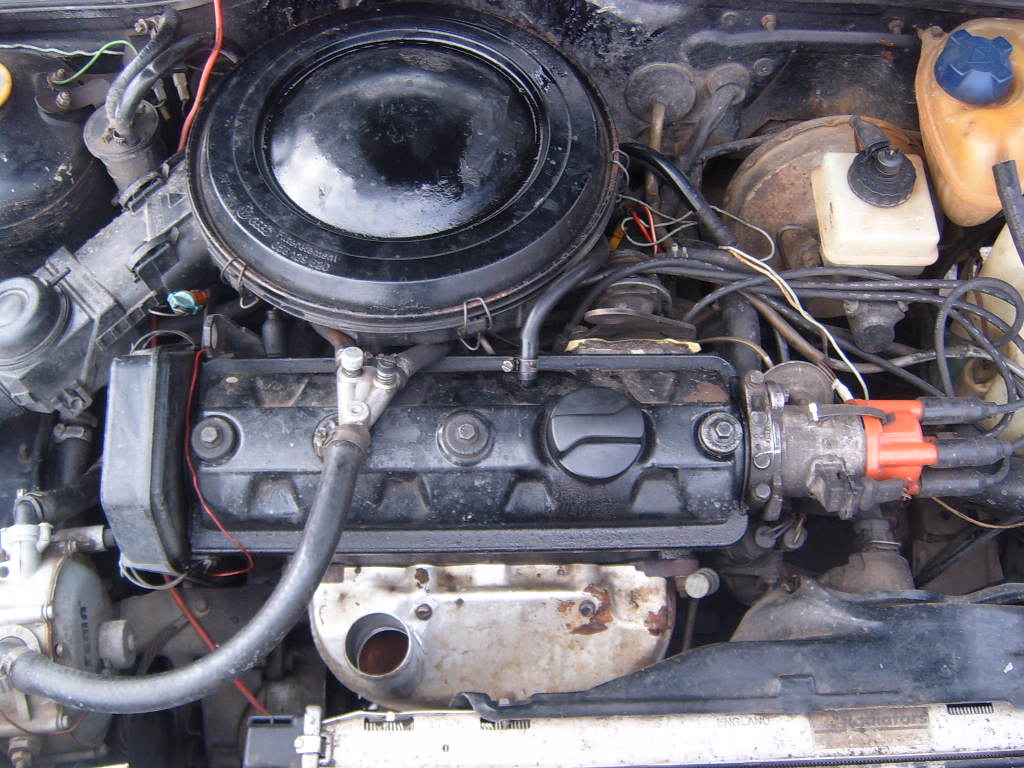

Твойта някакъв хибрид ще да е :) щот GK е със мех повд по принцип. Я дай една снимка на мотора
И все пак ако главата ти е от 3F с нейния си вал - тя е най доброто

Снимките на двигатела

Присаждана е явно. Може да е от HZ мотор (мойта е същата), GK е с другата по-принцип - с наклонения капак
А защо мислиш, че е 75кс тоя мотор?
Сми тоя мотор може целия да е присаждан
