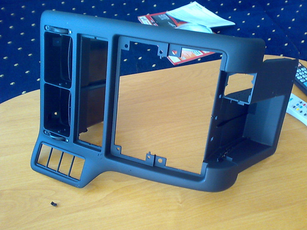

Излезе ми 117,24лв. Някъде гледах че е 40евро - но като се замисля какво са 40 евро за един германец (примерно). Сложете и доставката и надценката в магазина и ето ви 117,24лв. Нова централна конзола - безценно :bowdown Относно монтажа - нищо интересно - 3 винта отдолу, 4 винта, които хващат и врътките за парното и 2 винта зад духалките :D Там където са бутоните за аварийните и подгрева на стъклата има чопчета, които се захващат за самото табло. В началото като ги бутнех те излизаха щото не са на място, затова започнах отдолу нагоре да завинтвам и след като завинтих и винтовете зад духалките чопчетата си паснаха и не излязоха - всичко си е както трябва. Пластмасата е достатъчно здрава (понеже е нова и не е изпечена от слънцето) че да издържи монтажа. Да си призная честно това са доста пари (щото не изкарвам колкото един германец) а и няма гаранция че няма да се счупи пак следващата седмица но ми писна да обикалям морги (автоморги имам предвид :D ) и да задавам тъпи въпроси за една пластмаса на едно поло 96г. :)
