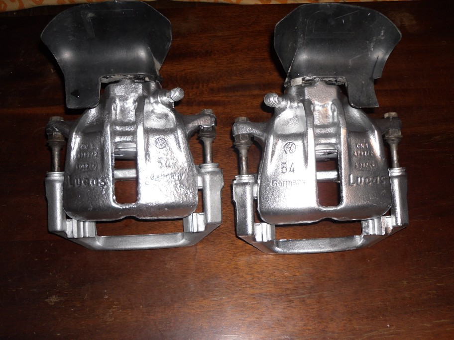

за лукас 54 някой знае ли каква пара са тези маншони на водачите и дали ги има по магазините самостоятелно

Ами да ама има ремонтен к-т,точно то колегата Bobi_S13 ,който няма такава втулка и е само гумен,аз за него говоря
Металната част си влиза направо в гумата и става доста добре,правих вече 3-4 голф-етки така и стават добре

zfa159 написа:Ами да ама има ремонтен к-т,точно то колегата Bobi_S13 ,който няма такава втулка и е само гумен,аз за него говоряМеталната част си влиза направо в гумата и става доста добре,правих вече 3-4 голф-етки така и стават добре
колега може би говориш за апарат с лят шенкел - тези от снимката са делящи там водачите имат съвсем различни карантий
