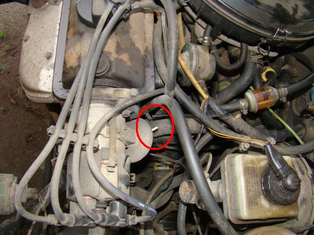

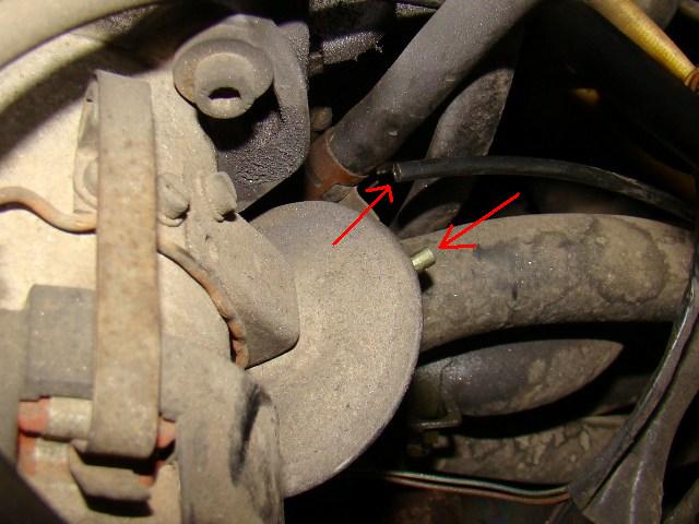

И все пак забелязах една тръбичка, която се бе откъснала от друга такава но метална. За да не се правя на поет ще прикачвам две снимки:
основен изглед на двигателя
проблемна част
Някой да има някаква идея дали от тук идва проблема или какво може друго да е станало?

това там е за вакуум дето си очертал,изкарайте главният кабел и вижте дали дава ток,ако няма,най вероятно е датчик на хол,вътре в делкото е,пък ако дава,свещи кабели,палец
Мнения: 19366
Двигател: PN 1990+KR 1987
Re: Не може да запали, сякаш няма искра
Мнениеот stefan4o » Вто 03 май 2011 20:45
Колега, това както са ти казали е вакуум регулаторът. Закачи го все пак и опитай с него. Ползва се маркуч за обратна нафта, ако старият ти е прецакан. Ако и тогава не запали - комутатор или датчик на Хол, то по тая кола няма какво друго mhihi

Този вакуум закачи ли го където му е място и да пробваш тогава ?

и аз реших че е нещо свързано с вакума, но съквартиранта ми само го запуши с пръст(металната тръбичка) естествено нищо не стана. Утре ще я мъча да ги свържа. Благодаря много за поясненията.

Иначе днес вързах двете тръбички, стегнах нещата, но уви. Положението е същото. Май ще купувам свещи. Мисля че им е време и без това не помня от кога не са сменявани. Тъкмо ще се научва и на това, пък ако не тръгне ще я вкарам в кварталния бокс.
