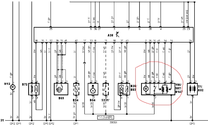

Между пин 1 и 2 на куплуга на дросела е моторчето, което движи дроселовата клапа.
Явно е имало някакво прекъсване и затова е нямало верига и е записал компа втората грешка - Open Circuit. Нормално при измерване между пин 1 и 2 трябва да дава 3-200 ома. Като си го разбутал се е оправило, но може да са износени четки на моторчето или да има някаква лоша връзка вътре, може лоша спойка. Това може да бъде и причина да не иска да се адаптира. Но не бързай да го отписваш дросела, разгледай, измери пак, че нов е скъп!
ето схема на дросела, дано е от полза:

След което Палиш колата и я оставяш да работи на празен ход без да пипаш грам педала на газта! ДА си пърпори! Ако чуваш моторчето при адаптацията - значи си работи нормално! Та .. хубаво го изчакваш пъров да се адаптира, после палиш и я оставаш да загрее без да я закачаш! Накрая би-трябвало да стане! При мен само така се получават нещата!
pandonow
- Мнения: 17
- Регистриран на: Нед 22 ное 2009 12:01
Re: поло АЕЕ дросел клапа и адаптация
