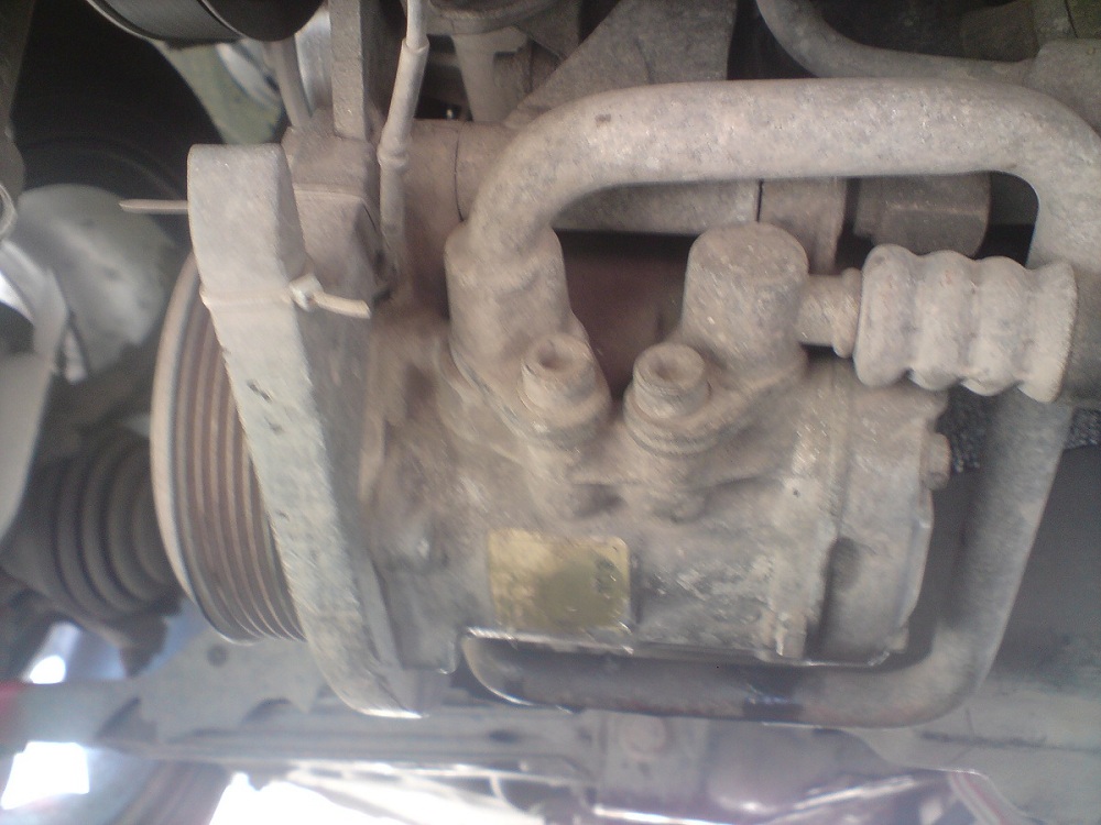

eras3r
Мнения: 763
Регистриран на: Вто 23 сеп 2008 22:13
Автомобил: Citroen C5 2014г
Двигател: 2 0hdi 163hp
Re: Дехидрататор за климатик
Мнениеот eras3r » Пон 08 авг 2011 20:55
grishitu написа:Какъв е компресора на твойто поло, дай някоя снимка или модел. Просто от любопитство питам.
Марка: Sanden SD7B10
Модел: 7176
Да поясня:
На всички съфорумници компресорите са Марка - SD7B10 МОДЕЛ: 7158
Ето ако искаш съм прикачил файл със МОЯТ старият компресор.
zfa159
Мнения: 7920
Автомобил: Skoda Karoq FL + Passat B4 Syncro
Двигател: DXRB AGG
Мнениеот zfa159 » Вто 09 авг 2011 7:34
Колегата е напълно прав.Неговия компресор е много много рядък вид и се слага само на неговия двигател (особеността е,че тръбите излизат нагоре,а не назад,както е при стандартното Поло със стандартния 7B10).Общо взето наистина няма намиране на този.

eras3r
Мнения: 763
Мнениеот eras3r » Сря 10 авг 2011 10:59
grishitu написа:АХА, разбирам. Компресора който взех аз също е SD7B10, но моделът не съм го заглеждал точно. Взех го от Поло 1.6 AEE. Можеш ли да направиш някоя снимка на компресора закрепен на колата, казваш че твоя е оригинален за модела, така ли?
Не..не е оригинален за модела..просто такъв са сложили в Италия. Иначе..ето ти снимки на старият закрепен на колата.
grishitu
Мнения: 1106
Регистриран на: Пет 16 мар 2007 12:28
Мнениеот grishitu » Сря 10 авг 2011 14:09
Много интересно, забелязвам 2(май и 3-тата виждам) от стойките са като на другите който съм гледал, което ме навежда на мисълта че за свеки е индивидуално. В тая фирма където са слагани творчеството е много развито. Ако имаш и други снимки ще се радвам да ги видя(ако не ти се качват тук може да ми ги пратиш на мейл-а: grishitu@abv.bg)
zfa159
Мнения: 7920
Двигател: DXRB AGG
Мнениеот zfa159 » Сря 10 авг 2011 14:42
7176 се слага заводски на всички Polo-та D и SDI т.е. чистите дизели и е същия,като показания на картинката :)

zfa159
Мнения: 7920
Двигател: DXRB AGG
Мнениеот zfa159 » Сря 10 авг 2011 18:39
Ами 600лв за компресор не са много пари,в предивд,че 2-ра ръка ще го вземеш за 100 примерно,твърде вероятно ще се окаже,че тече,ще дадеш почти 200лв за ремонт и още 60-80лв за повторно зареждане и т.н. и т.н. и ще стигнеш цената на новия,само че ще си имаш стар за същите пари :) Иначе пътя на преправянето и той не е осбено евтин,понеже ще сложиш другия заедно с конзола,ще ти дойдат по друг начин тръбите,ще трябва и тях да преправяш и т.н. и т.н. и то няма да е ясно накрая дали ще заработи,все па никой не ти гарантира,че другия ти компресор,който си взел,ще тръгне и заработи,понеже сега седи ез да работи и събира влага и клапана му си заминава и в този момент :)
Иначе според каталозите,поне компресора ти е оригиналния за двигателя,за останалото нямам как да ти кажа,без снимка на нещата под капака :)
Удари 3-4 снимки и ще ти кажа дали е монтиран допълнително или си е заводски.А за компресора - по-добрия вариант е да си вземеш нов,понеже в твоя случай няма рециклиран,понеже са много голяма рядкост,иначе те са по 250-350лв.
