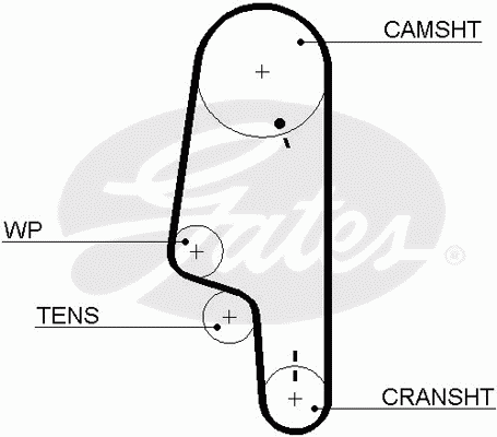

    Някой няма ли схема на ремъците и ролките? да се види кое какво върти на поло 6N

    Имаш само една ролка на ангренажния ремък !!!!!
    И това е ролката която е на снимките - предполагам че точно нея са ти сменили - съответно няма за какво да се притесняваш.
    Другата ролка е на пистовия ти ремък ,но ако нямаш климатик и /или хидравлика и пистовия върти само алтернатора дори няма ролка на пистовия.
    Водната помпа обаче се задвижва от ангренажния ремък!

    Anbuch написа:Имаш само една ролка на ангренажния ремък !!!!!
    Странна тема се заформи най-накрая адекватно мнение.
    Иначе това е за ангренажа:
