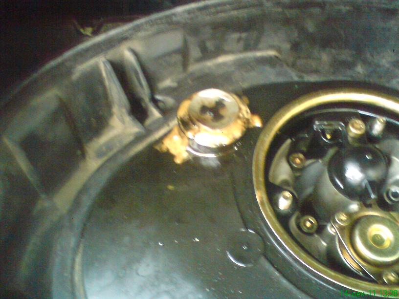

Каква може да е тази течност и от къде се е появила преди време имаше пак но след като я изчистих не се появи дълго време

Пръчката на маслото скоро вдигал ли си я,там какво е положението?
Не пуши ли много тая кола?

Ами там е работата маслото си е добре и колата не пуши това излиза рядко но от къде се е появила :shock
От 3 години я имам колата за втора година го виждам това зимата, лятото го няма ......сякаш маслото се е пресякло но маслото си е ок

Това е нормално. Тази жълта "слуз" е конденз смесен със маслени изпарения и се появява именно през зимния период предимно .

уххх отдъхнах си помислих си дали пак не е пропуска някоя гарнитурка и да меша вода и масло....но пак нивото на течностите си стои в нормите ...значи нормално било много благодаря :D :D

От въздуха :mrgreen: Маслените пари се смесват водни и става "майонеза" - емулсия. Това при градско каране и полузагрял мАтор. Ако не изчезне след дълго междуградско /едно добро прогряване на мотора/ може да се мисли за антифриз в маслото. Това явление е обичайно за зимата.

Това се получава само зимата като се кара колата на къси разстояния.Направи и 100-на километра и погледни да видиш, че ще изчезне.Това си е съвсем нормално през зимния сезон :wink:

Има го и на капачката на мотора при големите студове и каране на по-къси разстояния. Не се притеснявай колега!

Нормално,нормално ама да го качи чак до клапана в кутията на филтъра -не е нормално ,дори и за каране на много къси растояния! :shock
Най-добре ,повече не карай с това масло ,или още по добре ,сменяй марката на маслото!

Въобще не се притеснявай.Нащто Поло от 4 год е така само зимата.През лятото никакъв проблем :beer

И моето е така. Всяка зима от време на време си качва по малко точно както е на снимката. При различни марки масла разлика не съм забелязал.
Колко е нормално - не знам.

При каране на къси разстония се получава майонеза, като се затопли времето ще изчезне. Наблюдения от няколко автомобила предимно на газ.

Хубаво успокоявате, но на мен ми замръзва тази майонеза и ми хвърля маслото през щеката, прави налягане, как да го оправя, карам единствено и само в града и неможе да загрее?
