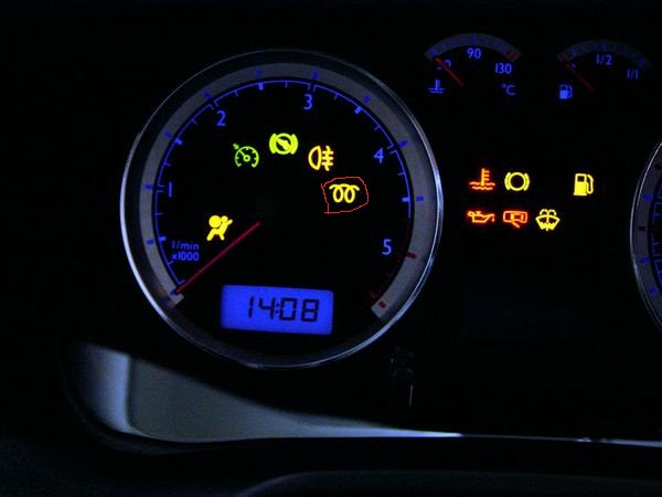

Имам следния въпрос. От няколко дни на таблото ми светва мигащ индикатор. Приложено добавям на снимката как изглежда(ограден е в червено).
Моля за съвет, за какво иде реч, какво показва?

Това е индикатора за подгревните свещи.
Ако мига по време на движение на запален двигател е сигнал за проблем по електрониката на мотора, ако мига преди да запалиш и при запалване изгасва, всичко е наред.
Дори е задължително преди да запалиш да изчакаш лампата да изгасне. :да:

Здравейте, и на мен днеска както си карах колата (VW Lupo 1.4TDI PD, AMF-мотор) и започна да мига индикацията за подгрева на свещите. Двигателя си беше загрял както си трябва за Софийските задръствания. Четох една подобна тема и пробвах с натискането на спирачките ама не става нищо. Мигането започва 10-20сек след запалването. Дали ще покаже точния проблем като се закачи на VAG com?
Май е от стоповете или от стоп машинката! не ми светеха стоповете и след малко разбутване светнаха, ама да видим за колко време ще е!
