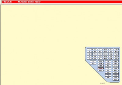

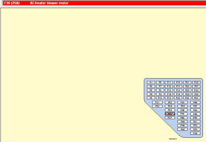

Трябва да е 25А за всички видове - климатик,климатроник,просто парно и полуавтоматично парно (каквото и да е това).Ето го къде седи,ето какво пише за него :
