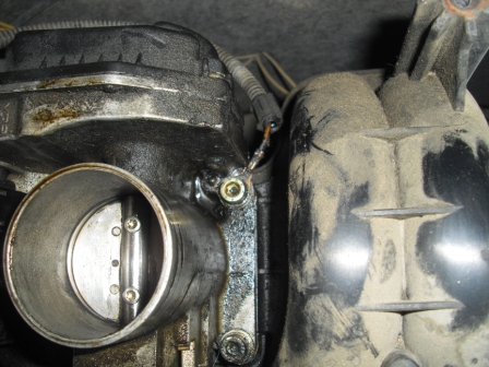

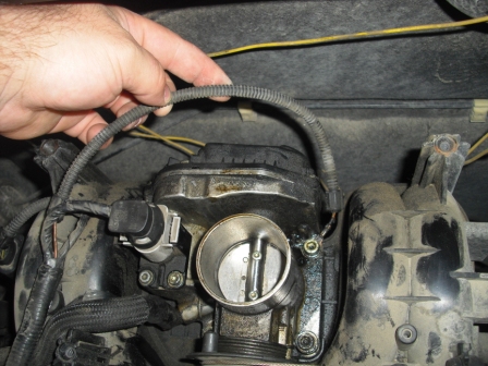

След като махнах филтъра забелязах че един кабел маса (прика4ил съм снимка) се весеше единственото място където може да се закачи е на дросел клапата. Интересно е 4е преди да го закача с ом метър премерих между маса и клапата и нямаше връзка изобщо.
възможно ли е този кабел маса който не е бил закачен след почистването на клапата да е причинил проблема.
мога ли да проверя/премера клапата?

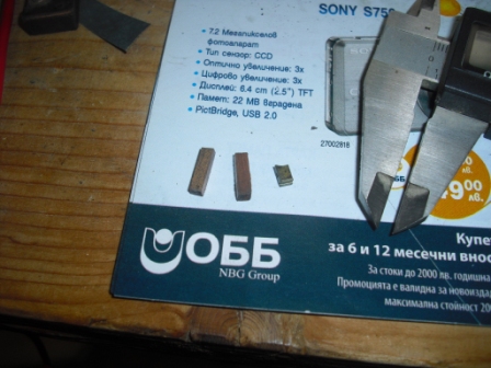

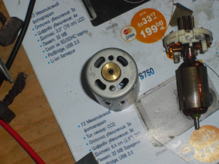

колеги проблема е решен - Двигателчето за бавните обороти беше повредено.
едната от четките си е отишла. мн. неприятна повреда защото ту работи ту не работи.
Icotoooo е прав този двигател може да се смени.
Направил съм доста снимки и ще ги кача скоро.

Mного интересно. Или бъркаш нешо. Плъзгачиетв дроселовата клапа са по 3-4 тънки пластинки / косми/като четки разместени . Направено е така да се има повече контактна повърхност
Re: каква е тази грешка Idle actuator (АЕЕ)
не за четките за потенциометрите а за четките на самото моторче.

Не знам четки откъде ще намериш. По принцип в магазина на "Франзизкуп има различни четки.
Re: VW Поло 1,6 1998 - каква е тази грешка Idle actuator (АЕЕ)
стари четки от стартер на варбург + шмиргел + шублер.
оригинални четки съм на 99.9 % сигурен че няма да намера.
Разбира се това е временно решение докато намера др. моторче.
поздрави
поздрави
asen_c написа:стари четки от стартер на варбург + шмиргел + шублер.
поздрави
в магазина на "Франзизкуп има различни четки. поне ще има близък размер и малко доработване. Преди съм напасвал четки на Тойо Бус - четките от написаната фирма.
