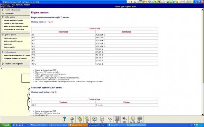

Синия датчик за температурата се проверява, като му провериш съпротивлението, прикачам таблица с съпротивлението.
Другото което се сещам е да отидеш на газ-анализатор да ти настроят дебитомера и дросела. До моста Чавдар има едни момчета дето се справят добре с това :beer
