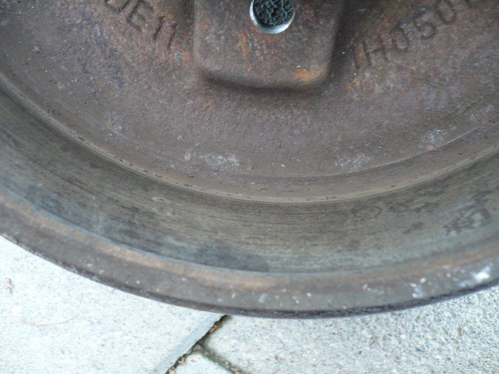

Здравейте, колеги.

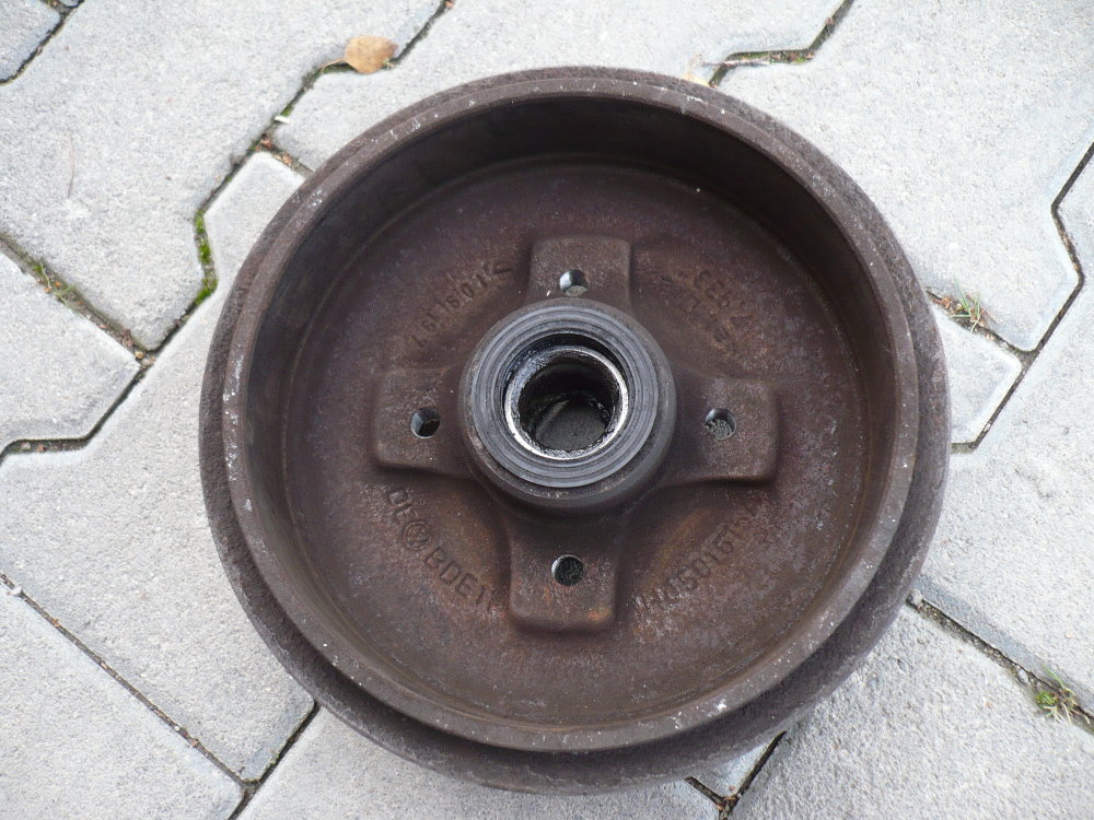

Искам да ви покажа барабаните на колата да видим какво ще кажете.
Външният диаметър 240 мм, вътрешен диаметър 215 мм, а дебелината на триещия ринг е 7 мм.
Така като ги гледате искат ли смяна? Тия 7 мм нормални ли са или вече барабаните са износени?
Продават ли по моргите само барабани, без целия мост?
:beer

Според програмите без да е износен трябва да е 200мм :idea:

Пардон, значи тия 215 мм за от външния край на вътрешния барабан. Т.е. отвътре имаме 215-7-7=201 мм. Слагам 1 мм грешка при меренето, остават 200 мм. Да, ама барабана е произведен през 1997 (то се вижда на снимката). Как е възможно да не е износен, още повече, че оня ден на ГТП ми казаха, че задните не държат добре. :?

Задните ти не държат по две причини:
1.Колата не е натоварена, т.е. "кантарчето" (ако въобще работи) е прехвърлило повече усилие/масло отпред.
2.Не е сменяна спирачна течност дълго време, и са ти затлачени тръбичките и няма пауър....
Друго всичко са митове и легенди...
Износването на барабана е по спомен не повече от 4 мм, ти си още 3 отгоре. С други думи си за барабани и накладки...
п.с. Ако машината им те тества с една и съща сила отпред и отзад, забрави ти тая песен любовна, да ти изкара еднакви резултати...

freestyler911 написа:Износването на барабана е по спомен не повече от 4 мм, ти си още 3 отгоре. С други думи си за барабани и накладки...

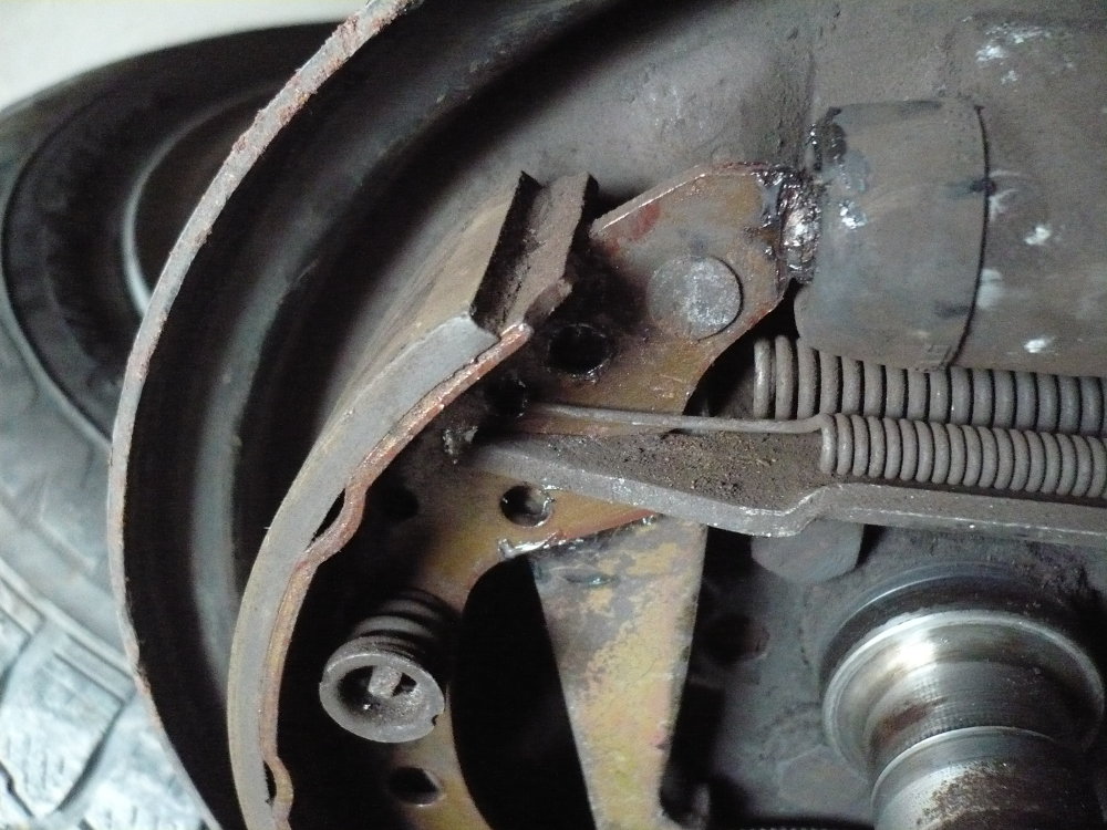

А това са накладките ми. Какво ще кажеш за тях?
Не ми се дават 140 лв за нови барабани, та затова питах дали не се намират по моргите. За съжаления явно не се чете много този форум и отзивите са малко.
Другия вариант е да сменя барабаните с дискове на старо, ако цената няма да се различава много от тази за нови барабани.

Накладките изглеждат доста добре според мене. Хода на буталцето е голям и можеш да ползваш накладките , дори и барабаните, ако нямат напуквания.
За самото спиране можеш да съдиш като сравниш показанията на предните колела със задните, ако се падат 70% на предните и 30% на задните при не натоварен автомобил, си добре.
Ние българите си ползваме консумативите до край .... Ако не товариш толкова колата, може да се направи компромис...
Това е моето мнение... и все пак барабаните са на 100% за смяна ....

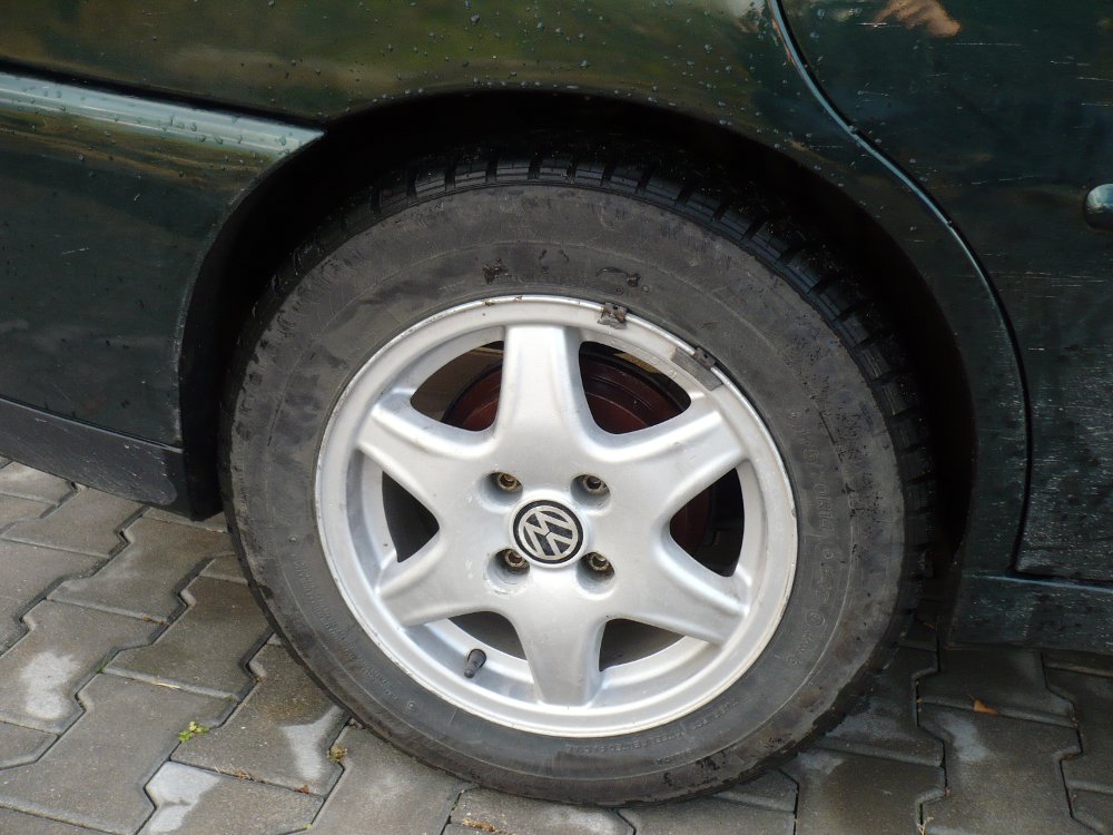

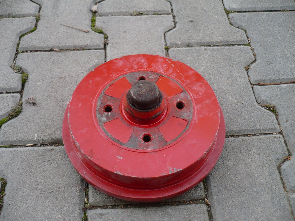

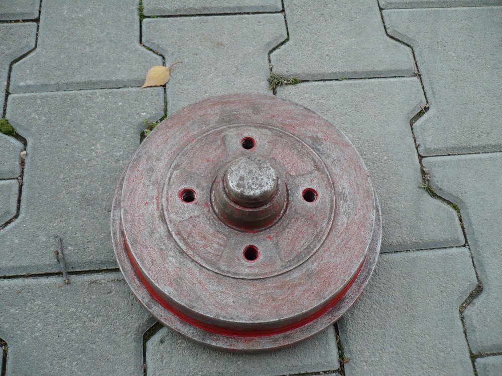

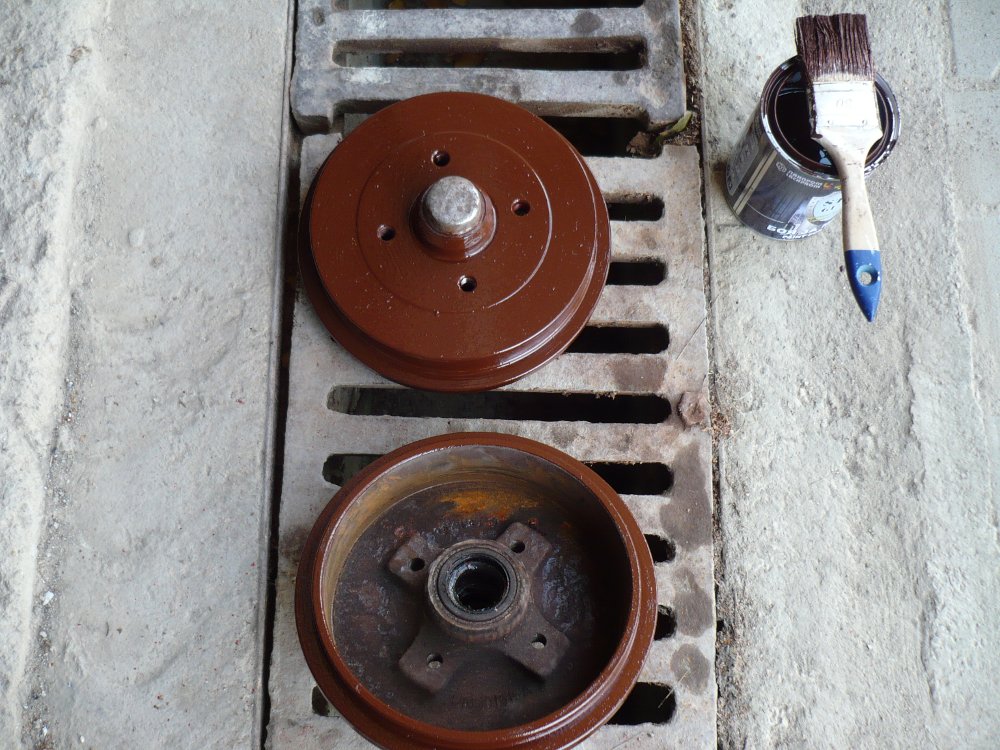

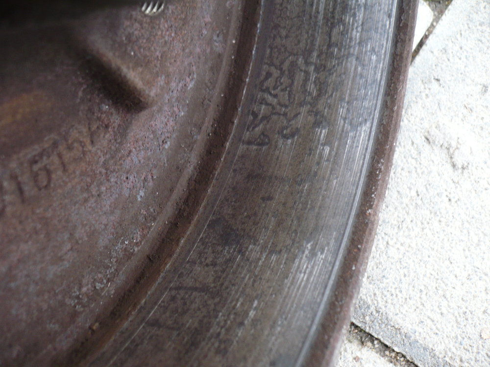

Така, днес сложих новите барабани. :banana
Новите барабани всъщност са стари, но това не е проблем, защото има още доста хляб в тях.
Искам да благодаря на колегата ilia99 които ми подари неговите барабани, останали след конверсия към дискове. Имало още добри хора, ей! :bowdown :bowdown Има надежда за света значи. :!:
Ето ви сега малко снимков материал. :)
А ето това е крайният резултат.
Ударих им една боя (3 в 1), която ми остана от боядисването на една врата.
Следва сваляне на старата боя.
Новите стари барабани.
