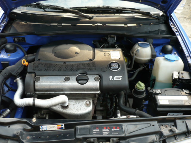

За сега имам само тази снимка ,утре ще направя друга ,за да видиш ,че и на моя Сеат е така,а то си е копирано Поло.
Мисля ,че за тази черната тръба в ляво /отрязана е на снимката,там където е сондата за маслото и е към десния калник/ питаш.
Ако е за нея ,тя виси във въздуха и ти писах защо е така-заради различните вибрации на мотора и купето.

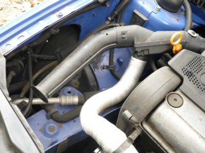

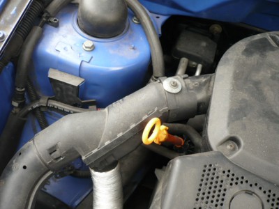

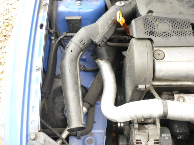

Ето снимки на двигателя на моята кола,вижда се че тази тръба е захваната само с една рапидка и виси във въздуха.
Клати се и затова съм намислил да сложа още две рапидки на 120 градуса една от друга.
