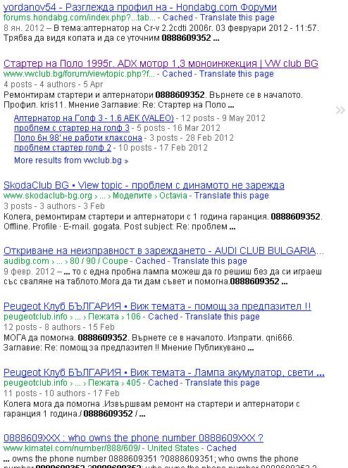

г-н Йорданов! Тук ли намери да си изтъпанчиш рекламата?
Телефони в нет-а дал господ!
Мислиш ли ,че някой с пари и готовност да влезе в сервиз, да кихне и да си замине ще седне да чете и пише във форуми? Тук са хората които имат желание да разберат поне проблема, ако не и да си го решат сами.
Добре е да се съобразяваш с горния факт, а щом препоръчваш даден номер се аргументирай и т.н. , а не "Щом търсиш лекар ->088ХХХХХХ" . Така не помагаш. Спамиш и пречиш!
