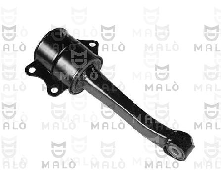

Как да изтествам тампона на скоростите дали е здрав?Напоследък смяната на предавките не е никак гладка и се появява едно като еднократно придърпване при напълното пускане на съединителя.Съединителя е сменян преди 30 хил. км и тогава си го имаше придърпването,но като че ли беше доста по слабо изразено. :gruebel
А самия тампон това ли е или се бъркам аз нещо,защото моя на пръв поглед изглежда здрав:

Колега това е тампона,може да го провериш дали е здрав като отвориш капака и започнеш да буташ колата когато е на скорост и ако се мърда двигателя значи е заминал тампона.иначе само с гледане не може да го разбереш.

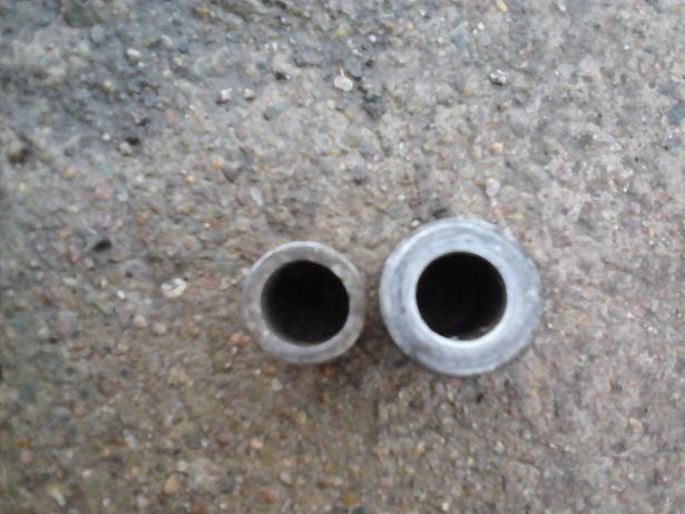

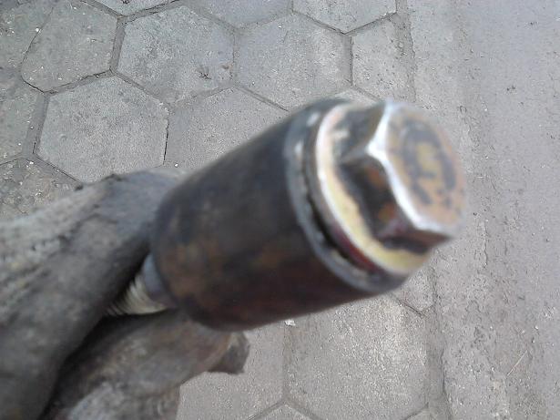

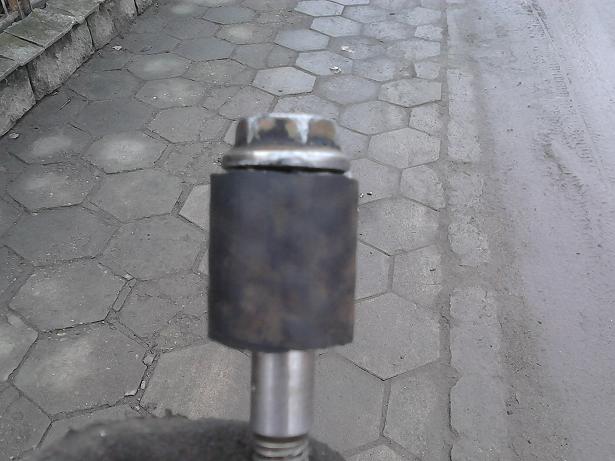

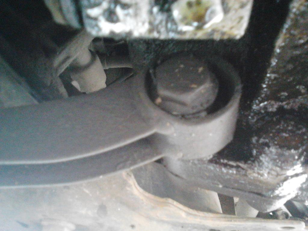

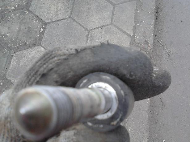

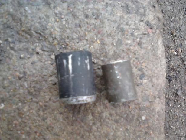

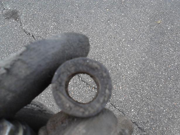

ще използвам твоята тема за да покажа как реставрирах моя стар тампон със снимки : махнах болта с гайката (на мен не ми се наложи да охлабвам тва болтче 10ката, просто на 2ра скорост мисля оставих колата и то не пречеше ) след това почистих мястото на което е била гимата на тампона, намерих маркуч който ще замества гумата,обаче вътрешният му диаметър беше по-малък но намерих по-малка втулка, и така по обратния ред- сложих втулката в болта,отгоре парчето маркуч (имаше мн малък луфт) и го нанизах през тампона със сила и стана много добре.Има малко повече вибрации в купето но си заслужават спестените както някой каза 68лв поне за мен ! Дано е полезно :) На мен не ми се наложи да свалям целия тампон, свалих само болта откъм купето :)
преди започване
болта с втулката и маркуча в готов вариант
как изглежда отстрани
двете втулки отдядно е отигиналната
Последна промяна от skuderiq на Пет 15 фев 2013 13:58, променено общо 1 път.

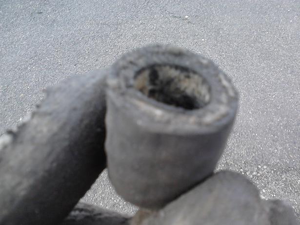

още снимки
втулките отстрани
парчето гумен маркуч , има конци по средата
