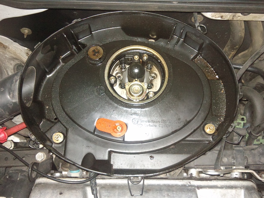

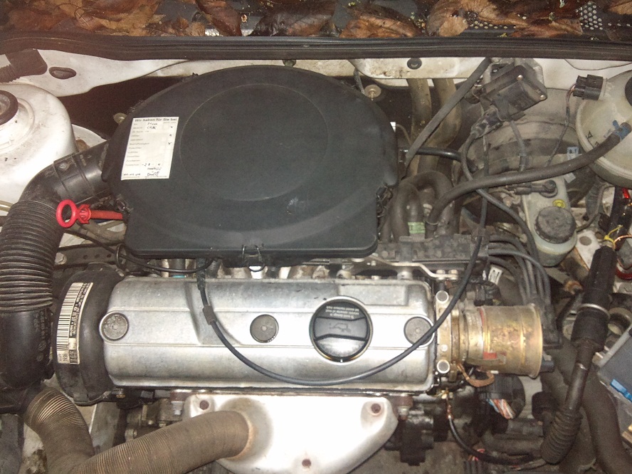

Здравейте , колеги . От днес си имам страхотно поло 1.4 54кончета на реални 102 000 км . Има леки външни забележки , но като се постопли времето започва и моя проект. :) Ще се сменя всичко що е раждясало и ще се боядисва цялото. Но имам две въпросчета.
1. Това карбуратор ли е или моно (по долу има снимки ) ?
2. Предните спирачки ми задържат доста доволно :roll: , къде да търся проблема, апарати или спирачна помпа ?
3. Предните спирачни дискове са двойни , мога ли да си сложа обикновенни (от голф3 примерно) с спирачни апарати от голф ?
Благодаря за мненията и съветите ви , като се затопли го започвам .... ще го рециклирам на 90% ;)

Честито.Със здраве да си го караш.Толкова ли е зле,че да го рециклираш 90%?.Иначе е моноинжекция.

Тъи гледам че е моно , а виз случаино двигателя да не е ADX и да се окаже 1,3.За спирачките раздвижи буталцата и супортите.Ако е на 239 мм диска може да сложиш обикновен а не вентилиран сик.Загубена кауза е да се реставрира тези коли са по 1000 и нещо ле .То само за реставрация ще отидат толко вараи и кат изгние доволно в надин за 400 лв.Оправи проблемите по двигател спирачки и окачване.Ръжди и салон не се занимаваи безмислено е от факта че неразбираш много от коли и ще ходиш по маистори.

Кода на мотора най вероятно е 1,3 ADX - 50 к.с., погледни на някой ВИН декодер.
Да заменяш вентилиран с обикновен диск е глупаво. При това разликата в цената е смешна. Тази кола плаче за обикновенна газова и каране докато се разпадне (естествено с нужната поддръжка). Не се занимавай да я възстановяваш. Няма смисъл.
Имай предвид че тази кола много много отдавна не е на 102 хил. км.
Освен това си смени спирачната течност, зеленясала е, следващата стъпка е запушване на тръбичките. Смени си термостата и антифриза. Смени си тампоните на предните амортисьори. Прегледай си жилото на съединителя и опората му. Имаш теч на масло от двигателя, мазно е по кожуха на маховика, провери да не е от семеринг на коляновия вал. Изчисти си каналите около филтъра на купето, че с тия листа сто процента са задръстени. Сваляй подкалниците и чисти в долния ъгъл към купето. Прегледай бобината за напуквания.
Това видях от снимките.

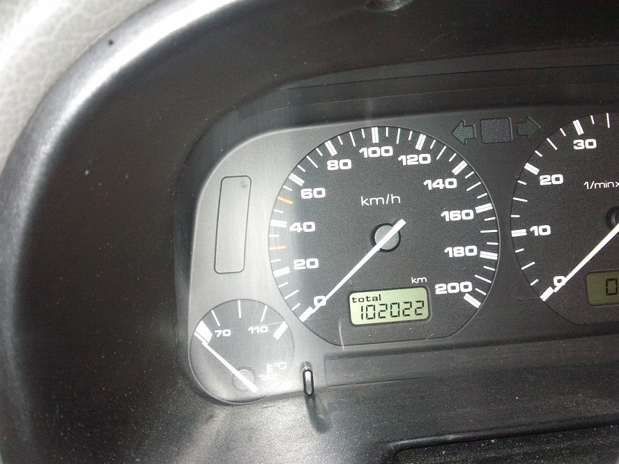

Колега именно заради километрите я купих. На 100% са реални. имам всички документи. Купих я от първия и собственик . Единствения проблем са спирачките, които задържат и на места имам малко ръжда. Мисля да сменя целите детайли , които са раждясали . ;) Благодаря ти за съвета, ще сменя спирачната течност, но защо да сменям термостата? Работи си перфектно и загрява много бързо, парното е страхотно.
Кода на мотора наистина е ADX. :да:

Тия километражи няма нужда да ги снимаш. Мога да ти снимам моя, на който пише 166 000, а колата ми е на над 500 000 (но не изглежда на толкоз със сигурност) :Mr Green Fun
