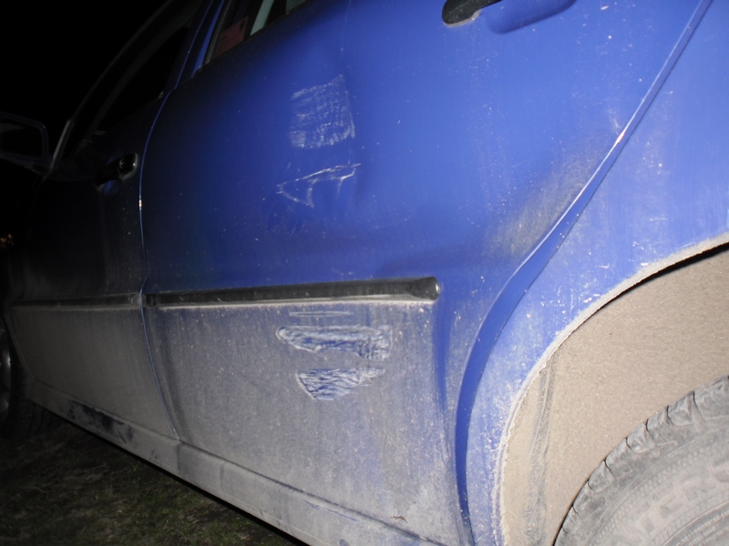

Мнениеот stefarata » Чет 07 мар 2013 21:26

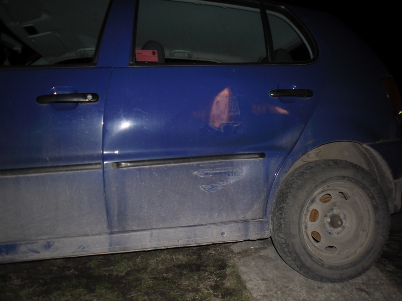

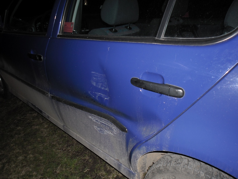

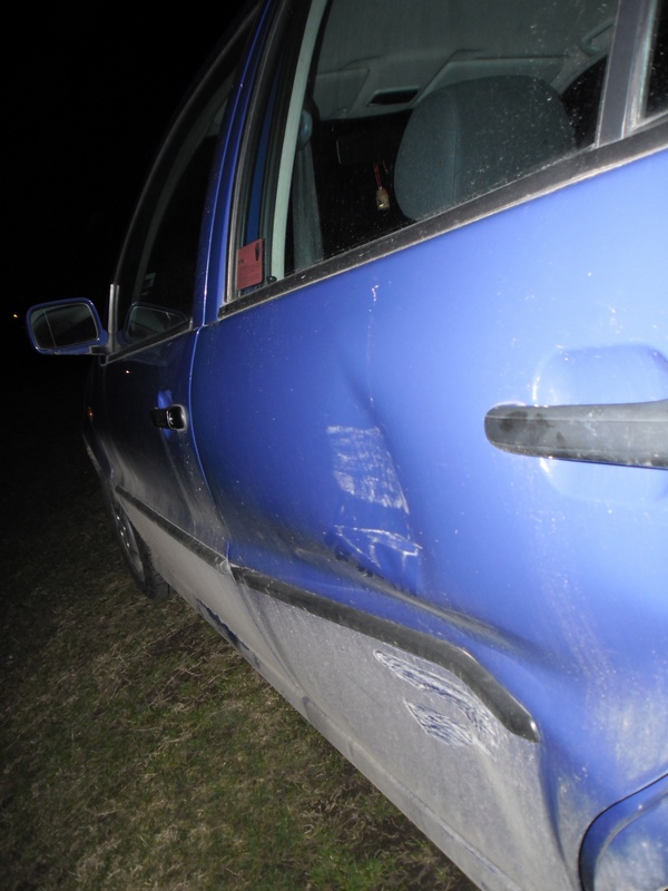

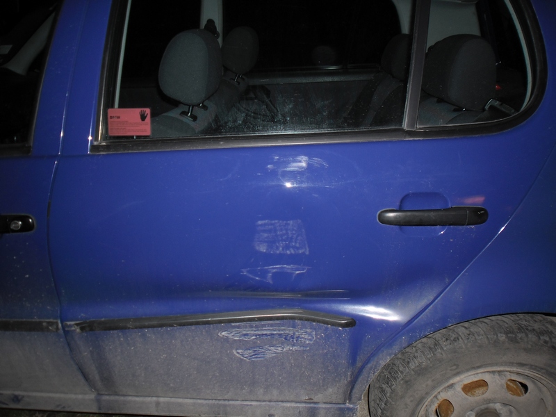

По стечение на обстоятелствата задната лява врата на полото е в състоянието, което ще видите на снимките :banghead . Утре ще ходя при тенекеджия, но ми се иска да ме подготвите психически за това какво ме чака. Както се вижда може би от снимките вратата е вдлъбната и явно посукана, не се затваря плътно. Или направо да ходя към моргата за друга врата :confused .

Направо купувай друга icon_idea Надали ще е повече от 50-тина лева.

Подкрепям Теодор, търси друга.
Тая трябва да се изправя — как ще стане един господ знае, зависи от майстора и после ще трябва пребоядисване.
Тази от моргата ще и трябва само пребоядисване и си готов.

А може и да не се пребоядисва трябва търсене че една боя 80 лв не ти мърдат.Търси от морга за гола вратат някъде 50 лв е.Отвори преди това твоита и виж как е механизма за стъклото че са пикливи да не е счупен.

Най-добре с врата от някоя друга кола - читава и същия цвят. Едно, че няма да ти е китвана, изправяна и тнт. Ще си е читава и второ ще ти излезе много по-евтино. Може да не случиш на майстор, а и да случиш, само пребоядисването на детайл е около 100лв (зависи от майстора) + изправяне и тнт... смятай.

Търси друга направо.Силно ме съмнява да намериш същия цвят :exclaim

По принцип няма не поправими работи (говорим за някой неща). Вратата може да се изправи, има майстори с машини ще я направи както трябва, но цената не знам дали ще ти хареса!
В моргата ако намериш читава си е на късмет и излиза най-евтнино, само се изтърква старата боя, и се боядисва! Но според мен става да се поправи и твоята, стига да ти се дават пари! Едва ли ще излезе повече от 100 лева, с боядисването!

Е да колега, без кит едва ли ще стане, не знам да има чак толкова добър майстор дето може да я изправи и да стане за боядисване без да се китва! И на моя Г3 бяха смачкали вратата точно посредата, и реших да я правя, не си личи, че е правена освен само по липсващата лайсна! Сега пак я удариха но кита не е паднал!
Ако колегата държи вратата да не се китва, направо да купува от моргата читава, а дали няма да е китвана и тя никой не знае!

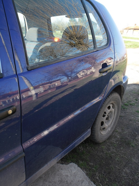

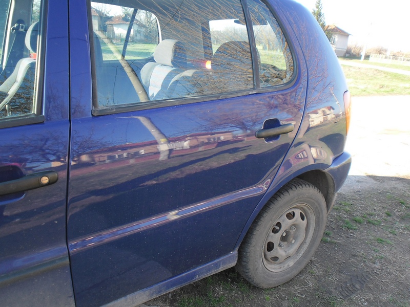

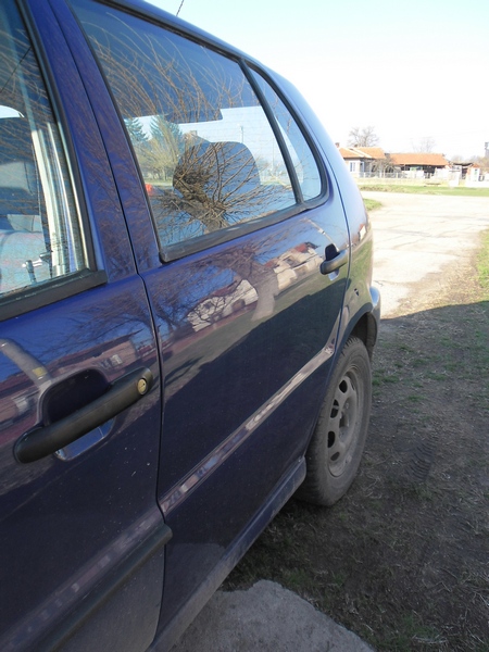

Проблемът е решен, намери се врата от морга, за съжаление чак от враца, защото в цяла Монтана няма такава врата. Боята ми е с код LD5D, но не знаех, че има три нюанса. Всичко пасна идеално. Цялата работа излезе 120 лв.

Щракни една снимка поне да я видим. Иначе като цена, добре си се справил.
