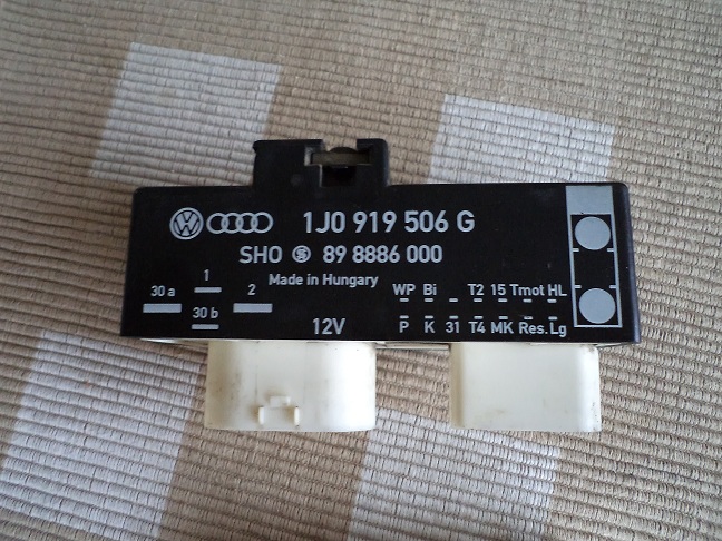

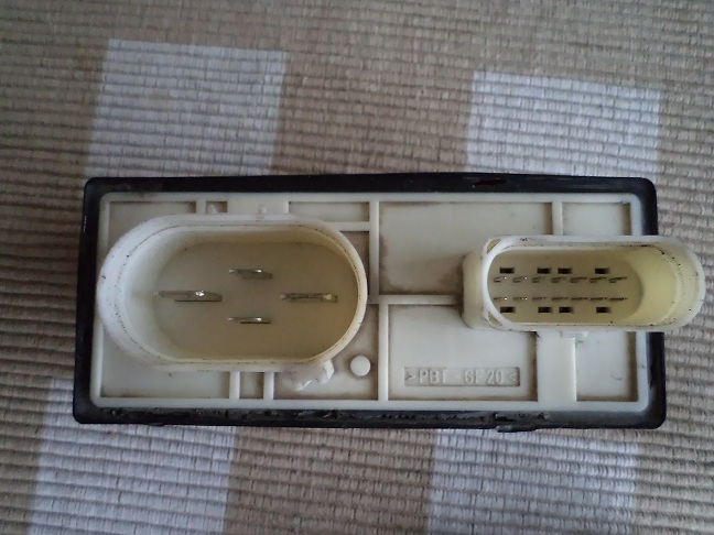

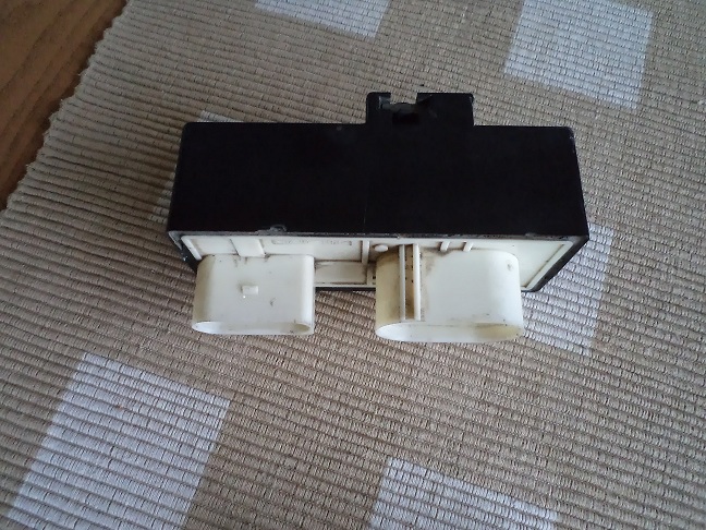

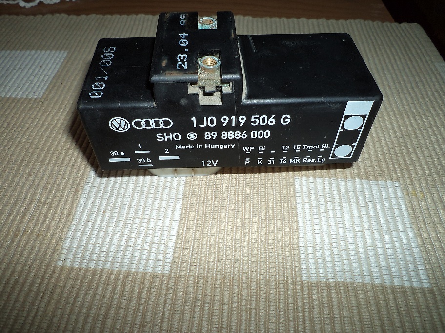

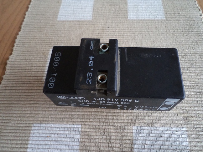

Някой може ли да ми каже от къде да си го купя и каква цената е това "чудо на техниката"прилагам и малко снимчици за по голяма яснота.Това е електронен блок който включва и двете перки( на радиатора и на климатика)и за съжаление отказа да работи.Много ще съм благодарен ако може някой да помогне я със съвет,я с информация и ако знае някой да каже има ли вариант това нещо да се ремонтира или се сменя с нов?

Може да се разглобява/сглобява, но не е много надеждно оправянето. Стария го правих и работеше от време на време, затова си взех втора ръка. Модулът го има по морги, 30лв. ми излезе на мен, но тъй като е общ за всички от VW групата, чак до Ауди А3, е доста скъпичък на повечето места.
П.С. Тоя модул управлява и перката при включване на климатика. Най-добре като намериш някои от морга си го сложи и виж дали бачка всичко преди да плащаш.

Този блок ти управлява клима-та като влючиш климатика влючва и перката и дава сигнал до компа за допълнителен консуматор за да изчисли новата мощност за да не ти забива колата като е с клима иначе ако махнеш бушона няма и климатика да ти се влючи.А майстора ти ряпа да яде перката за охлаждане се командва от датчика на радиатора а блока е за управление на климатика и бавната скорост на климата или втората перка ако си с две аман от пишман автомонтьори .
